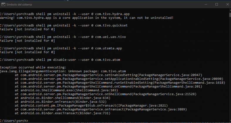

me sale eso al poner el ultimo codigo (adb shell pm disable-user --user 0 com.tivo.atom)
y siguie apareciendo el launcher de vtr con la voz molesta
estaba intendando rootear con king root pero no pasa nada
DEBLOAT (SIN ROOT)
adb shell pm uninstall -k --user 0 com.droidlogic.overlay
adb shell pm uninstall -k --user 0 com.droidlogic.SubTitleService
adb shell pm uninstall -k --user 0 com.nes.daemonservice
adb shell pm uninstall -k --user 0 com.nes.skywayclient
adb shell pm uninstall -k --user 0 com.nes.tivo.remote.ota
adb shell pm uninstall -k --user 0 com.nes.tvbugtracker
adb shell pm uninstall -k --user 0 com.nes.tvglobalkeyhandler
adb shell pm uninstall -k --user 0 com.tivo.hydra.app
adb shell pm uninstall -k --user 0 com.tivo.quickset
adb shell pm uninstall -k --user 0 com.uei.uas.tivo
adb shell pm uninstall -k --user 0 com.utsmta.app
