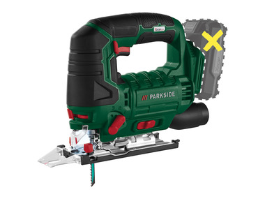

De lo contrario como otra opción es una sierra caladora:
Son baratos, chicos y son sumamente útiles para todo tipo de.cortes que tengas que hacer, aunque para otras recomendaría la circular pero ahíya estamos hablando de una categoría más pesada jajajsj Si cortas madera muy gruesa ya no pq la hoja se dobla pero 1cm o hasta 2cm no deberías tener problemas con la caladora.
He usado caladora, pero tengo el pulso como el choto, me queda mejor con el serrucho que con la caladora :pozo
Con un listón como guía y un par de prensas puedes hacer cortes rectos con caladora, independiente del pulso, de ahí el tema cambia a que si te apuras mucho la hoja se curva (y no hace el corte a escuadra) y si te demoras mucho quemas la madera y empiezas a pitearte sierras
12.093
Puedes usar un serrucho circular con guía y sargentos para sujetar la guía; el disco debe ser de al menos 40 dientes para no dejar la madera toda astillada. La sierra caladora también sirve con los mismos accesorios que los del serrucho; la hoja de la caladora debe ser para corte fino (yo uso la bosch T101-AO). Hay una sierra caladora de einhell que tiene un ajuste para hacer el calado más rápido o más lento en caso de que quieras más calidad de corte (TC-JS 80/1).
