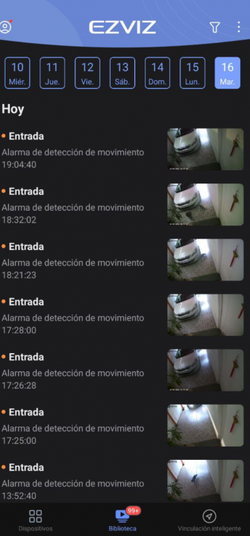

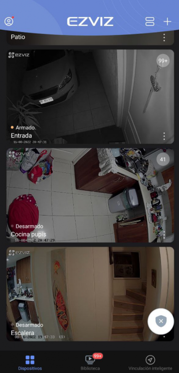

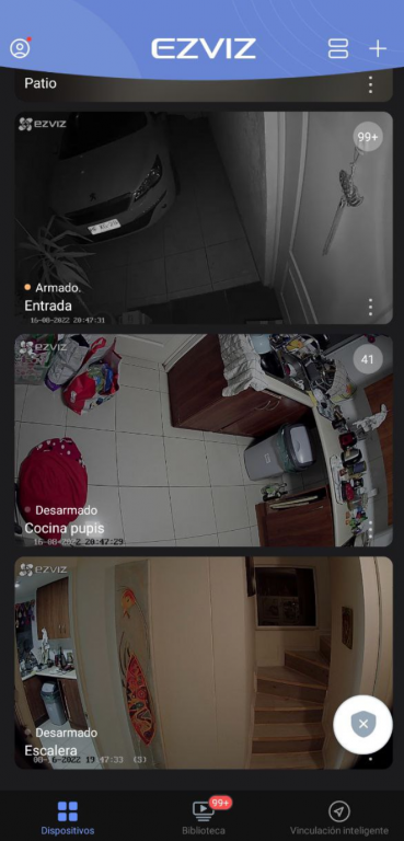

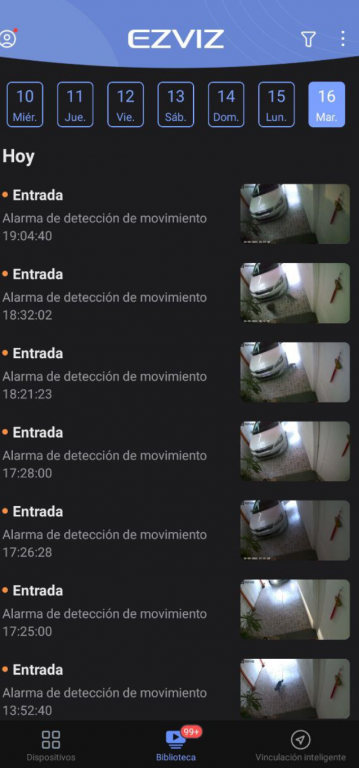

yo tengo unas camaras chinas Ezviz con las que accedo desde el celular, me llegan notificaciones y fotos cuando hay movimiento. Las camaras ademas traen soporte para memorias sd y un servicio de nube (pagado), pero no los ocupo, me basta con las notificaciones.
saludos.
saludos.

El video en tiempo real lo tienes siempre, imagino que para ver el historial de videos grabados si necesitas el servicio cloud.

Exacto, puedo monitorear las camaras real-time desde la red movil y sin tener que pagar ningun plan-cloud de ningun tipo.
Tengo varias camaras y todas las monitoreo desde la misma app.
