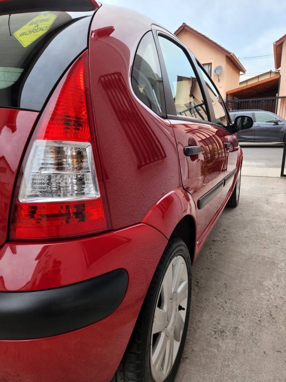

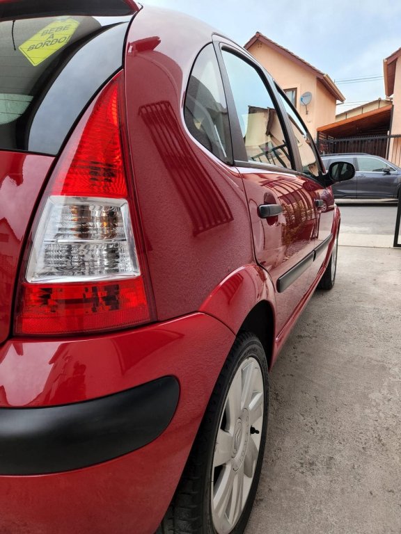

qué tal? siguiendo el topic, tengo un citroen c3 1.6 2006 automático, motor tu5jp4 que usan varios franceses similares (incluso vi que un tal Dongfeng s30 usa mismo motor), el tema es que por manual recomienda aceite Total Quartz 10w40 y es el que le he estado echando, es 2do auto de la señora tiene 58mil km (literal), pero me intriga que no es un aceite 100% sintético, habrá algo mejor para la citrola o mantengo el mismo?
Foto de la joya:
Saludos!
Foto de la joya:
Ver adjunto 30582
Saludos!
Manten el mismo, no es necesario botar plata en otro mas caro. Eso si cámbialo cada 8-10mil kms.
