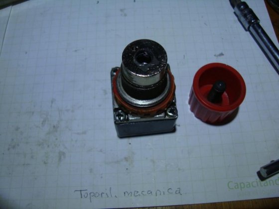

En un compresor de aire marca bauker de la noche a la mañana comenzo a perder aire , sin que se notara por donde . Entonces comenzo el proceso de descarte y prueba de la fuga . La manguera y el acople rapido quedaron descartados , puesto que con la llave de paso cerrada se desinflaba . Aun insuficiente para saber por donde atacar . Con un estetoscopio ( foto 11 ) encontre el pequeño ruido y estaba en el regulador de presion que fue removido .

En ese momento entre a desarmar el regulador de presion desde los 4 tornillos de cruz ( fotos 3 y 4 )

Al llegar a la cuarta foto , se ven 2 o rines que sellan en ambas tapas , primero retirandolos con mucho cuidado para no dañarlos , asi poder medir los tamaños , para el recambio ( no van pegados con silicona de fabrica ) .
foto 5 , notar una muesca circular tapa arriba , ello apretara el oring y lo debilitara , como seguridad a una sobrepresion .
Lo tipico de las herramientas chinas , que los orines sean especiales , el del mismo tamaño comun es mas grueso , como muestra la foto 6 y 7 . Asi que estuvo acertado de haberlos retirado con mucho cuidado . El paso siguiente fue revisarlos con lupa por ambos lados en busca de cualquier cosa que los hiciera fugar . Llegando a la conclusion que el oring nuevo al ser apretado por las tapas sufre , los merman para que en caso de sobrepresion estos fuguen ( foto 5 ) , tambien por años de uso deberian cambiarse para hacer durar el estanco ( 14 años ) . Como sera imposible en estos tiempos mandar hacer el equivalente , deberan montarse con silicona ( pej la automotriz de envase gris de loctiite o abbro ) .

Se puede ver una fina capa de silicona bajo el oring ya montado , a la cual se le sumara otra por arriba . Esto se hara cuando se hayan puesto los 2 orines de arriba y abajo del cuerpo respectivo , para poder cerrar las tapas y atornillar .

Una vez cerrados ,armando el resto del regulador , que en el caso del compresor bauker , no da para girar en la rosca del niple , de estar con la tapa roja . No se caera nada de ir asi .

como siempre debera probarse si fugan despues de la mantencion , no correspondia usar traba hilos sin saber si quedo ok , tampoco lo iba a usar , asi que aplique teflon a las roscas . Dejando un par de horas secar la silicona , antes de probar . Para ello una vez accionado para que se llenara con aire la bombona comprobe con el estetoscopio y luego dejar lleno una noche , quedando libres de fuga .
