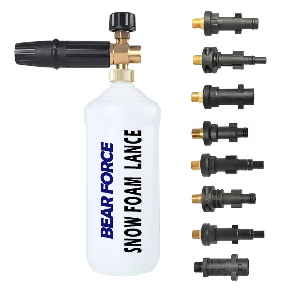

te sirve practicamente cualquiera, pero si quieres espuma de verdad, te recomiendo comprarte la botella con la boquilla dedicada para espuma, en aliexpress encuentras para todos los modelos de hidrolavadoras.
Yo me compre esa segun el conector. funciona muy bien.
Lo otro, tienes que comprar shampoo que genere espuma.

Pero esas boquillas son genéricas, y el resultado va a ser una espuma líquida que escurrirá y no alcanzará a reaccionar. Lo mismo con meguiars, por precios similares hay mejores opciones, y por lo general las tiendas grandes como autoplanet que distribuye la marca venden productos con buen marketing, no necesariamente la mejor calidad.
Como en todo ámbito recomiendo leer y ver reviews de productos para no pagar dos veces.
Por mi parte acabo de recibir una MJJC, comprada a través de amazon, en comparación a la que vende Karcher hay una diferencia muy grande, se nota en los materiales de construcción.
