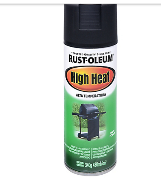

Tiene razón el @Tucson cabros....
El hombre hizo una pregunta seria y lo subieron al columpio de una.

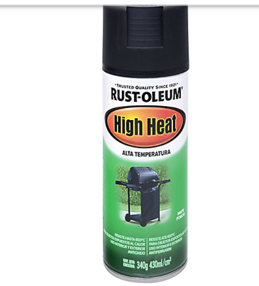

Yo no entiendo ni una wea de pintura para autos, pero con el afán de aportar algo diría que limpies el óxido con lana de acero 000 y luego apliques esto:
Pintura en aerosol diseñada para renovar y proteger las superficies metálicas sujetas a un calentamiento de hasta 650°C. El Spray Specialty Alta Temperatura Color Negro de Rust-Oleum no pierde ni modifica su color.
  • Para uso interior y exterior.
  • Se puede aplicar en el exterior de parrillas, estufas de leña y radiadores, entre otros.
  • El Spray Specialty Alta Temperatura Color Negro de Rust-Oleum brinda protección anticorrosiva incluso sobre superficies con óxido.
  • No lo utilices en áreas directamente expuestas a las llamas como, por ejemplo, el interior de parrillas o chimeneas.
https://www.sodimac.cl/sodimac-cl/p...ray-para-altas-temperaturas-mate-340-gr-negro
Además, como es spray, te salvai de cualquier condoro.... :lezippy3
PD. Si el tubo de escape se calienta a más de 660ª mi aporte vale callampita.
Ver adjunto 3052
Ese mismo spray ando buscando para aplicar a la combustión lenta, que tiene un par de partes oxidadas.

Ten cuidado... Pintar una estufa con spray es re difícil cuando ya está instalada en interiores. Si no cubres bien las paredes y el techo te puede quedar la crema.

Si, veo que la balanza se inclina a la rust oleum, voy a sacar el escape, su lijada regalona y voy a probar.
El escape en todo caso siempre fue como de color gris, voy a ver si tienen uno del color preciso sino a morir con spray negro... Nica se calienta a esa temperatura. Es una scooter mediana tirada pa chica nomas!!!
Les contare como me fue!
