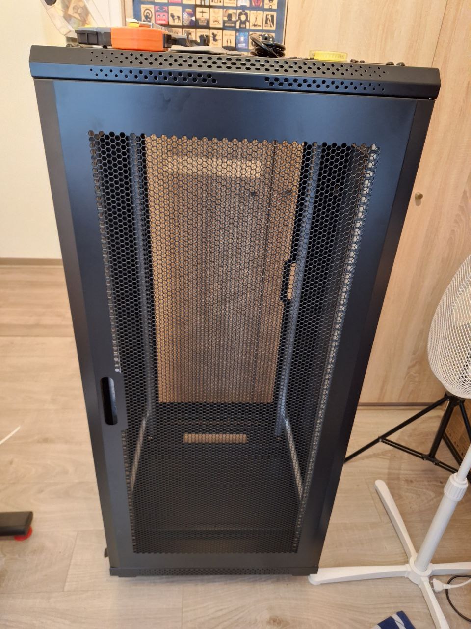

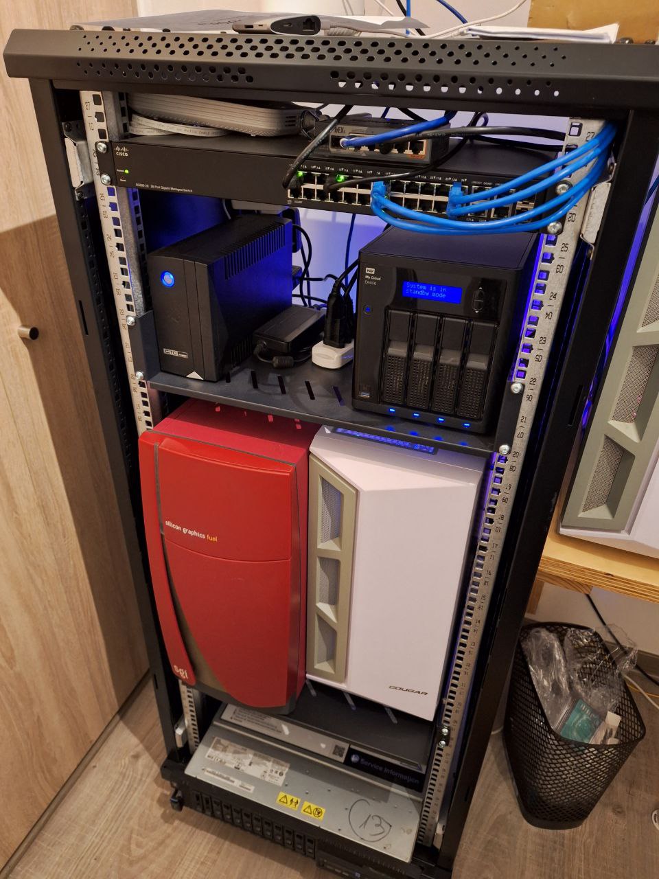

Asi que luego de pensarlo un poco y tomar en cuenta mis "posibilidades" de espacio en mi depto, finalmente decidi ir por un rack de 27U y 600mm con la esperanza que fuera suficiente para eliminar la montaña de e-waste que tenia jaja
Me puse a buscar y encontre uno que cumpliera estos requerimientos y que no me saliera un riñon (lo compre en una empresa de venta de paneles solares)

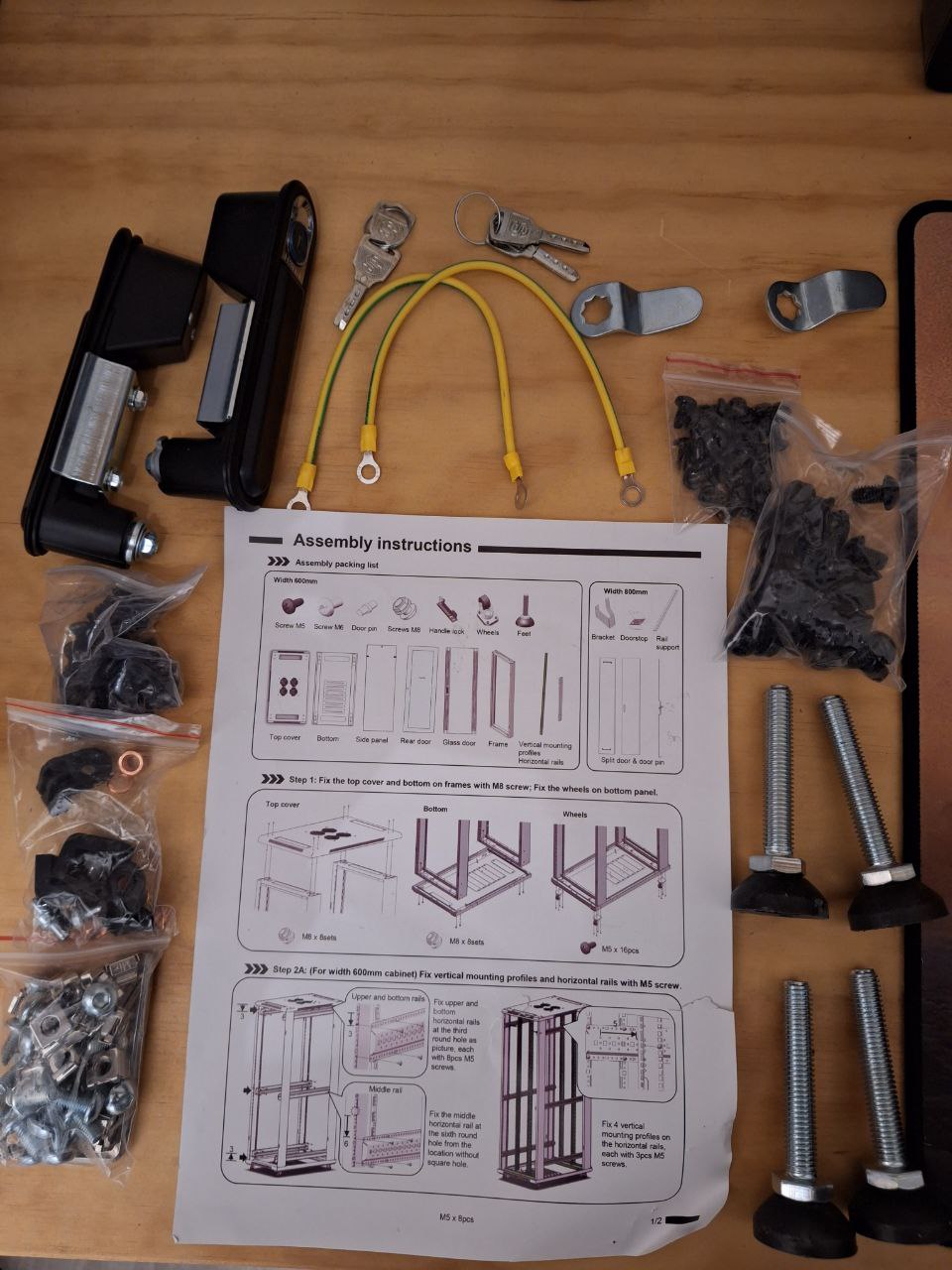

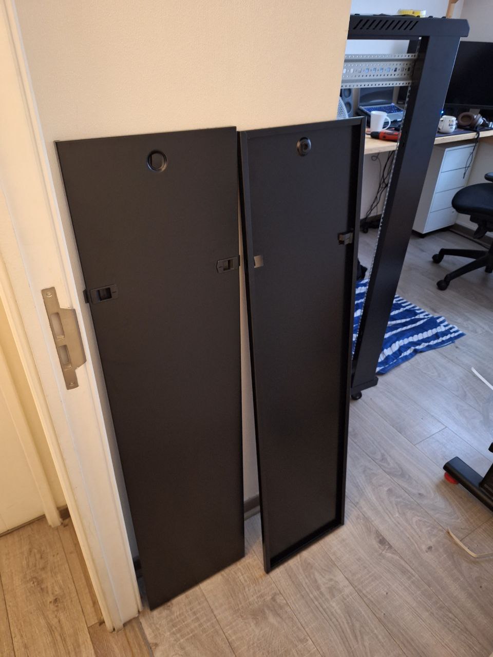

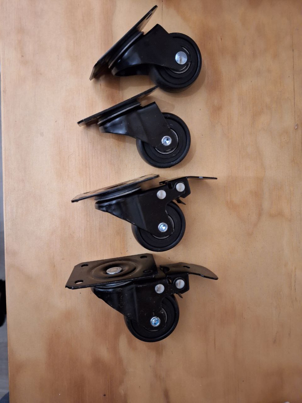

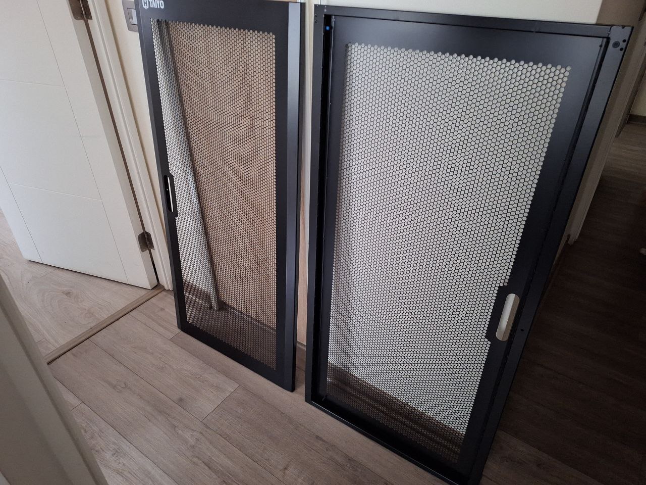

Como es costumbre ya, cuando llego lo arrumbè donde pude y junto tierra como un mes xD, sabia que iba a ser pega, pero cuando lo abri no me pareció que viniera con tantas partes:

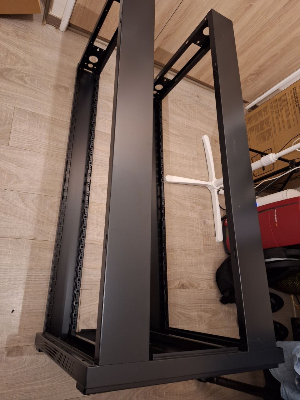

Igual me tome mi tiempo para el armado, lo termine como en una semana, pero perfectamente se termina en un dia (teniendo las herramientas adecuadas si, un destornillador automatico inalambrico es un must)

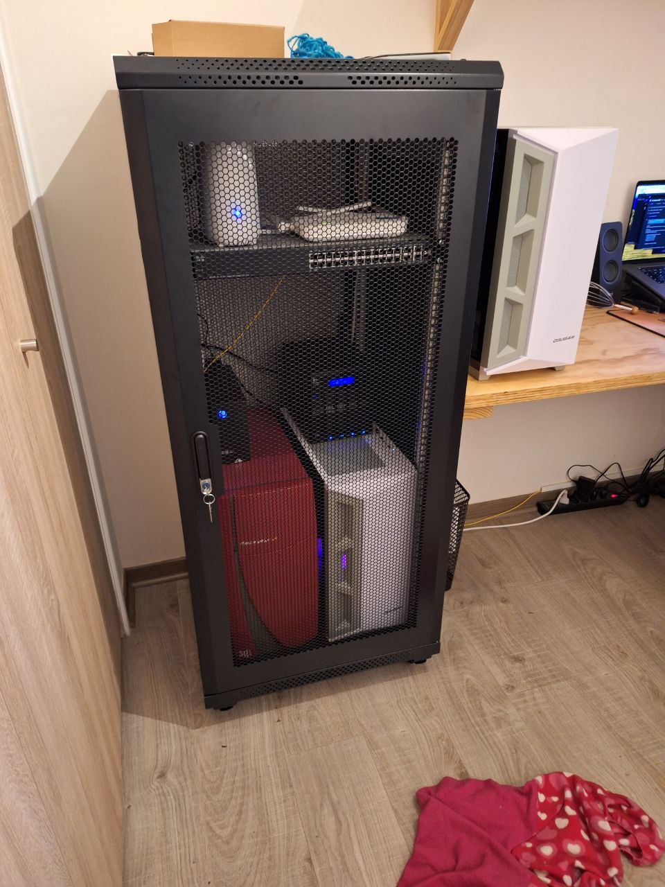

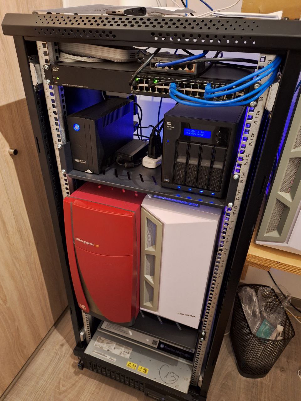

Que es lo tengo por ahora:
  • 1 switch Cisco SG300 (con el que tengo que armar un par de labs con SAN iScsi)
  • 1 "Chancho-server" dual socket con 2x E5-2660v3 (espero montar ahi varios labs, Openshift, Proxmox, etc)
  • 1 SGI Fuel (este es mi regalon, pero es de coleccion nomas, aunque de vez en cuando lo prendo para darle una vuelta que este ok)
  • El NAS de la casa (un WD EX4100)
  • UPS de 750va para el router y modem de la casa (pero ya esta en las ultimas)
Bueno quede bastante conforme la verdad, aunque la ultima foto es cuando todavia estaba ordenado, jaja, ahora esta un poco distinto, especialmente porque es un rack de 600mm (no uno de 800mm que son los estandares para servidores full size rackeables) y por supuesto han pasado un par de cosas, pero bueno tampoco me daba el espacio para mas jaja.
Ahi despues voy poniendo updates.

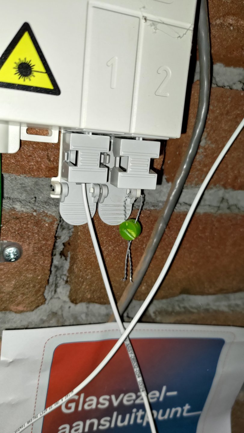

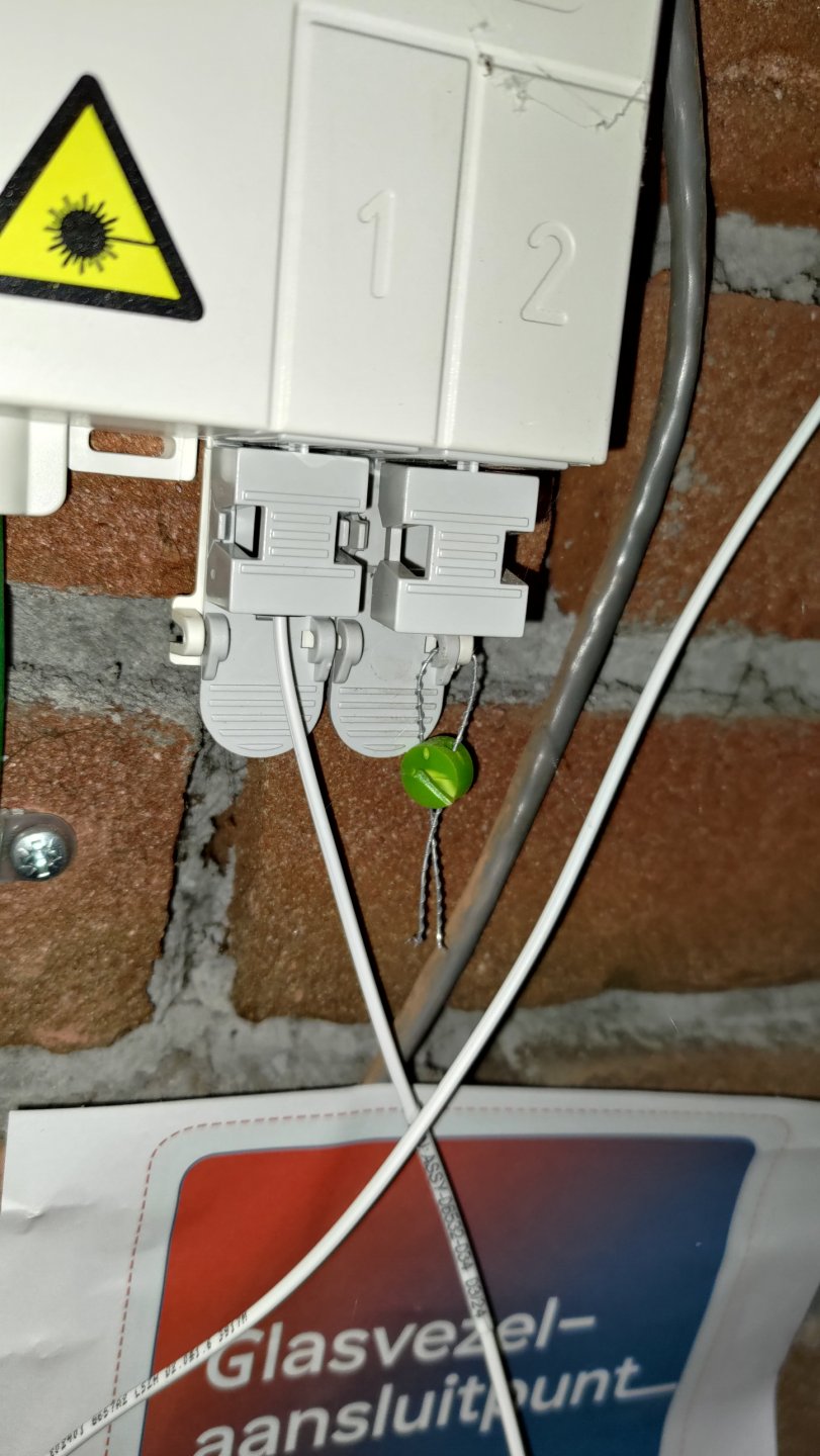

Y si el ONT lo cambias de lugar con una copla de FTTH?
Asi lo hice y cambie de lugar el modem de mundo pacifico
Enviado desde mi SM-G990E mediante Tapatalk
Tiene sello :(
Además me hablaste de un montón de siglas que no tengo idea qué significan ahahaha
En materia de fibra óptica soy un ignorante total.
Oie @Tbon : veo mal o ese switch está desocupado? Si lo vas a usar, aprovecha de dejar 2U de espacio para un patch panel + un panel para canalizar los cables, te va a quedar ordenaito! :D

No ves mal, en ese momento estaba sin conexiones, pero ahora si he tenido que hacer algunos cambios, agregue un router para separar las redes del homelab de las del resto de la casa y tambien para habilitar VPNs.

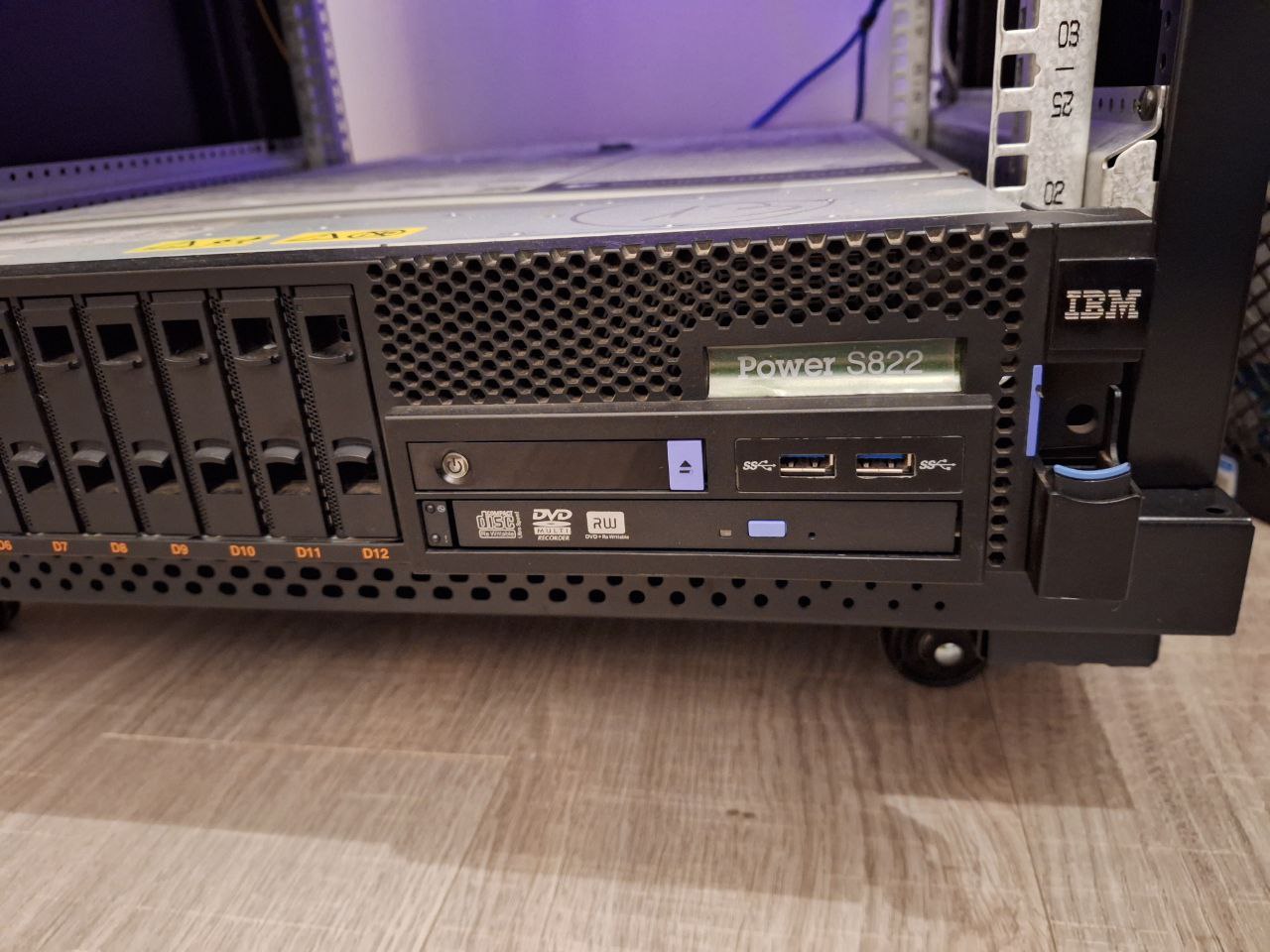

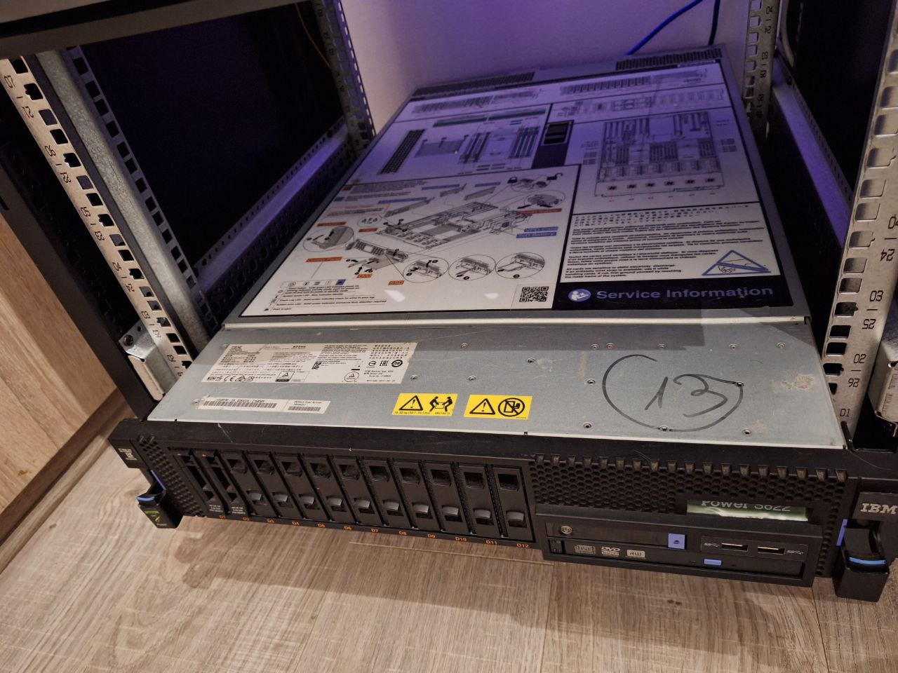

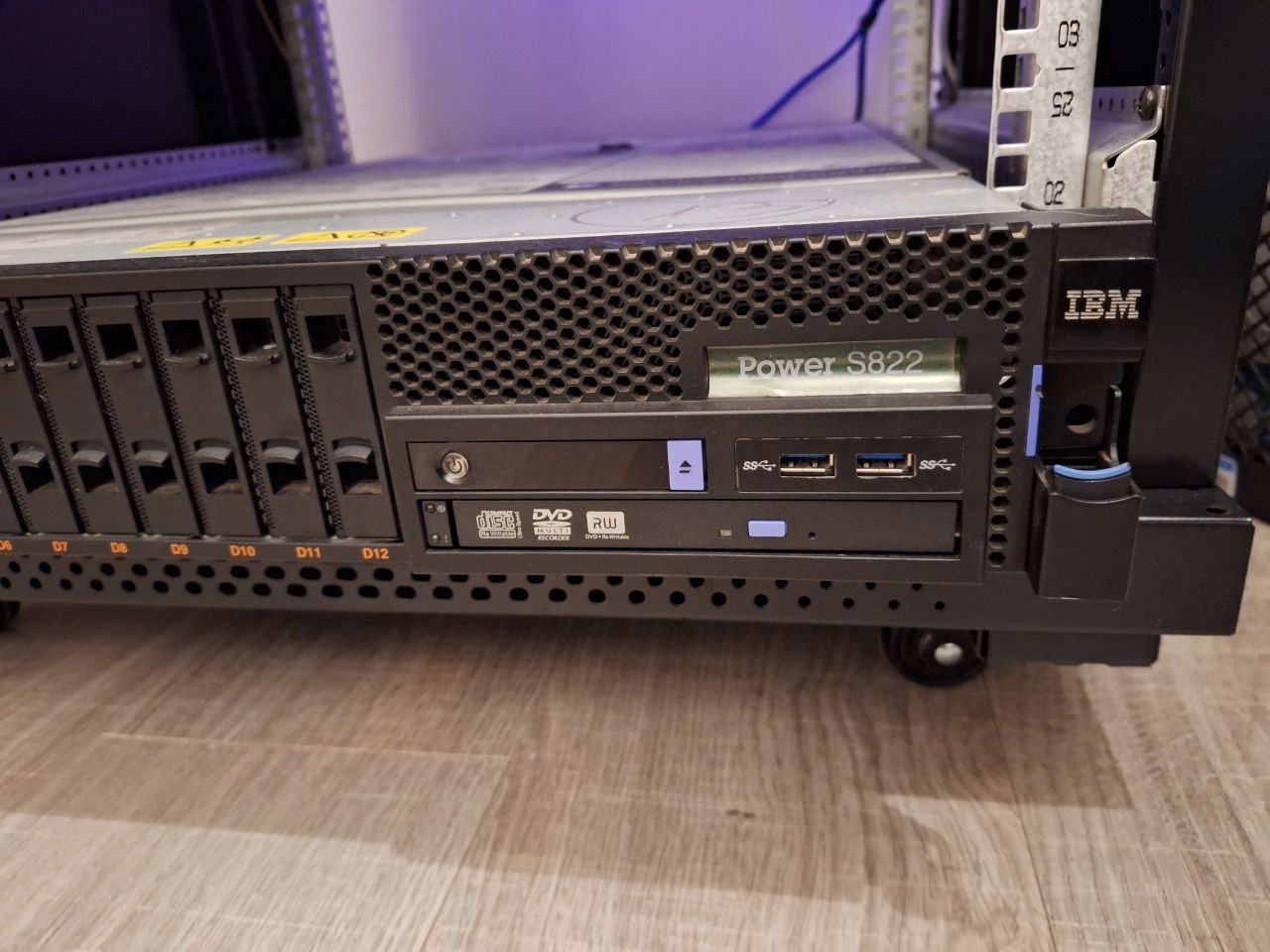

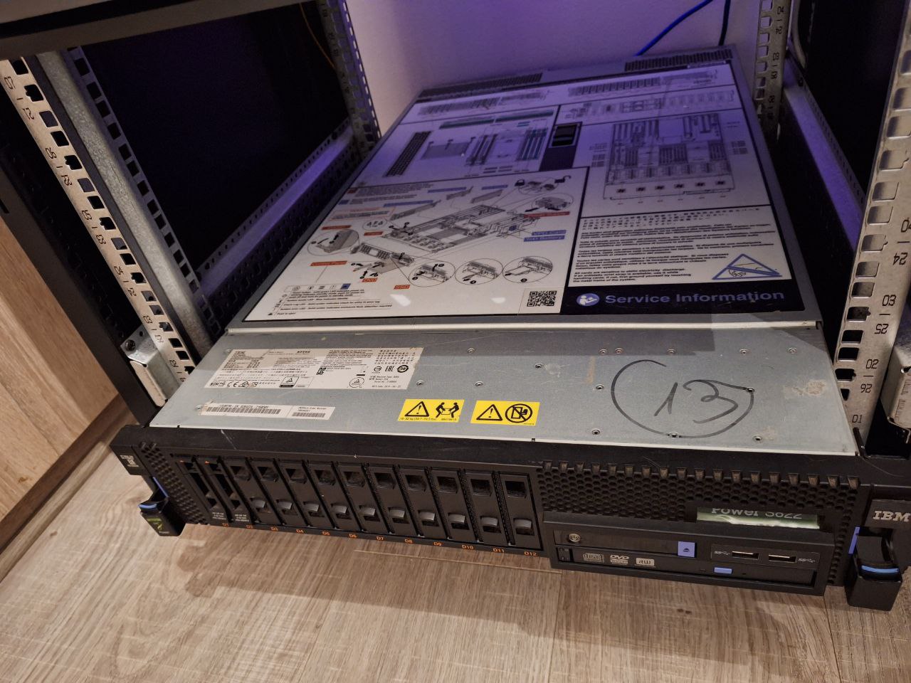

Pero tambien pasa que se me ocurrio comprar un server Power 8 porque quiero hacer unos labs con AIX y PowerVM, pero el servidor es para rack de 800mm (no de 600mm) asi que tuvo que quedar sin puertas la cuestion por ahora, quedo ultra flaite! :xd
Le compre unas bandejas si, para poder aprovechar mejor el espacio
Ahi quedo terrible de bien la nae :zippyflaite

que maravilla. al ojo cuánto consume lo que está en ese rack?

No tengo idea, pero todavia no salta el automatico :xd
En todo caso el server power viene con 2 fuentes de 1400w y quedo apodado como el "USS chancho nimitz", un portaaviones cuando lo prendes :lol

Que Procesador traen esos IBM? para tantos watts
Y lo otro, son muy grandes los gabinetes de los tarros, como para que queden de costado? Igual debes invertir en un par de bandejas con eso

Tiene sello :(
Ver adjunto 37803
Esa de ahí le dicen "roseta" aca en Chile. Puedes extender el cable que sale de ahi con una copla (flange en inglés) para mover la ONT (caja de la compañia) y acercar el ethernet donde mas te convenga comprando un cable de fibra con los conectores hechos, que es harto mas facil de esconder
Naa no es tanto, este bicho viene con una sola cpu instalada (viene con 2 sockets) y estas cpus no debiesen consumir mas de 190w tdp, sin embargo como vienen con muchas bahias de discos 15k y por el consumo de tarjetas controladoras adicionales, es que se va "a la segura" con fuentes de tanto wataje (ademas son 2 por redundancia frente a fallos)
Diste en el clavo, justo los gabinetes estan pasados 1 cm como para que entren acostados (lo habia pensado asi pero no tenia la medida exacta hasta que los "presente" en vivo), la ultima esperanza que tengo es que sacandoles las patas a los gabinetes me de el espacio.
