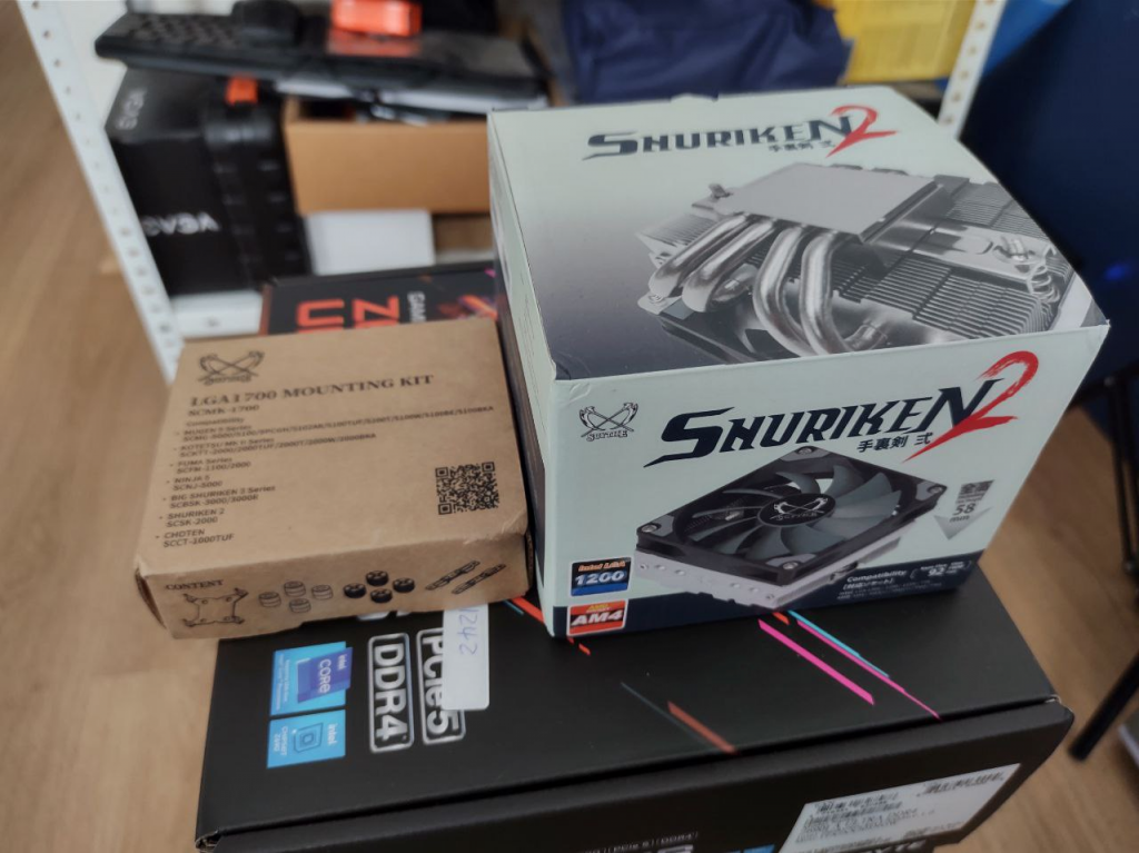

Hace un tiempo atras hice un upgrade para pasar del vetusto Coolermaster Elite 130 a un estilizado Fractal Node 202, para esto tuve que comprar adicionalmente una fuente SFX dado que el gabinete al ser ultra slim no permite fuentes de tamaño normal.
Adicionalmente era importante contar con un cooler de menos de 56mm de alto, por lo que el Silverstone AR05 que ya tenia venia perfecto, el calce fue preciso y hasta ahi todo bien, el Core i5 9500 y 9900 que probe en esta configuracion funcionaron perfecto.
las diferencias con mi antiguo Elite 120 son notorias:

El tema es que no podia ser todo tan simple, y es que luego de una no-tan-bien-reflexionada decision, hace poco decidí actualizar plataforma (pensando en armar un laboratorio que luego no resultó), pasando del Intel Core de 9na generacion directo a un Alder Lake de 12va generacion: un 12600k y una placa gigabyte Aeorus z690i itx DDR4 que desborda opciones y calidad.
Pero aqui es donde partieron las complicaciones, porque ha pasado agua bajo el puente e Intel ha desarrollado en los Alder Lake un animal totalmente distinto, con gran performance pero con un socket diferente (al que no le funcionan los coolers de toda la vida), un heatspreader que tiene una forma diferente (mas largo y delgado) y 125w de tdp del que tienes que hacerte cargo.
El problema?, no hay coolers de bajo perfil o al menos de menos de 56mm, y para mas recacha la fantastica placa madre ITX viene con unos disipadores de VRM y M2 que la hacen incompatibles con la mayoria de los coolers de bajo perfil con heatpipes "al aire".
Quien podra defendernos? de los conocidos solo Noctua ofrece el L9i que es realmente enano y esta pensado maximo para 65w y no hay mas, a no ser que vayas por el bien catalogado Scythe Shuriken 2 que ofrece justo los 56mm de altura, pero al que tienes que comprarle un kit adaptador a LGA1700 y no hay claridad de cuantos watts finalmente soporta: 65? 95?, al parecer eso es mas factible que 125w.
Raya para la suma?, me lanze con el Shuriken 2 y los adaptadores:
y a simple vista el resultado no se ve tal mal
En el gabinete el fit es realmente milimetrico:
No obstante pareciera que todo va bien, pero no, las temperaturas a gabinete cerrado son bastante malas, incluso con un undervolt (bastante impresionante, hay que decirlo) que lo deja consumiendo "solo" 100w, no logra levantar con este cooler:
Una prueba con cinebench R20 que dura con suerte 30seg
Lo interasante de esto es que estos coolers de bajo perfil son los unicos compatibles con LGA1700 para los modelos Alder Lake actualmente disponibles (donde el 12600k es el mas pequeño de todos), lo que no tiene sentido sabiendo que no estan a la altura.
Asi que como corolario, si alguien esta pensando en una plataforma ITX refrigerada por aire, tendra que esperar a los mas pequeños Core i5 12400 o i3 12300 o de frenton ir por AIO en algun gabinete que sea compatible (o con mayor altura para poder meter coolers mas grandes).
Ver adjunto 20610
Ver adjunto 20612
Ver adjunto 20613
Ver adjunto 20615
Ver adjunto 20616
Salutes!

yo pase por el problema de itx en case pequeño y el problema no es el ventilador en si, es el flujo de aire al interior del gabinete que se suele ir a la verga con los cables, dejando el aire caliente dando vueltas adentro.
si, el flujo de aire interno aporta su cuota, pero en este caso las temps son muy similares con case abierto.
Salutes!
