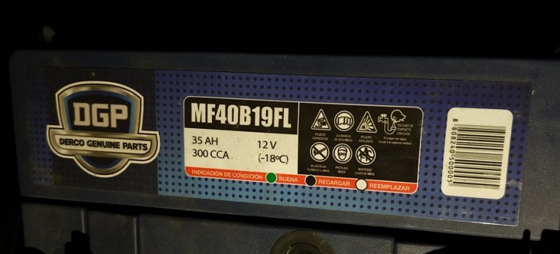

En mi caso, igual la batería ya estaba mala, lo compré usado y supongo que el dueño anterior no le dio el mejor cuidado y me tocó pagar a mí (ya me ha dado problemas dos veces desde que lo compré en julio pasado). Lo estaba haciendo partir cada dos días pero no dio más, además que la batería es de juguete, una ordinariez de 35AH que no da para mucho y que ni siquiera es la original:
Ver adjunto 5521

Estoy seguro que mi polola tenía la misma batería! y se le moría el auto si no lo usaba en 5 días... cuando llamaba al seguro siempre le revisaban el estado de la batería y decían que estába en buen estado... puros dolores de cabeza la marca parece
O sea, Derco Genuine Parts... Súper genuinas :kiddingme
sndestroy
Digital Detox
8 Abril 2009
1.873
300CCA... ahí esta el problema. Cold Cranking Amps = capacidad en amperios de partida en clima frío. Muchos se fijan sólo en la capacidad en AH (amperios/hora), pero hay baterías de 45AH con casi 500CCA y otras de 60AH con míseros 330CCA, para un motor grande eso es mu poco. Y ni siquiera se distinguen por precio :rolleyes en mi auto tengo una Datrak coreana de 55AH 420AH comprada en 35lks, lleva unos 3 años puesta y ahí esta, partidas con ~0°C casi sin esfuerzo. Es algo a fijarse antes de comprar.
Es como tener una cámara de 60Mpx con ruido horrible, que no sirve para fotos profesionales... o cuando las tiendas inflan precio de notebooks con discos de 1Tb lentos como río de caca, cuando un buen SSD de la mitad del tamaño es mucho mas veloz.
Claro, también leí que la reserva de carga (RC) es importante. Esta batería no dice, pero me imagino que es una cagada, unos 52 si me baso en las tablas de Hankook. El problema es que el espacio para la batería que tiene el auto (un Grand i10, motor 1.2) da para poner una batería quizás de 45AH, 430CCA y 60RC, pero las de más capacidad ya son demasiado grandes.
esta es la tabla de Hankook que encontré en Baterías Chile. El auto "nativamente" recibe la marcada en amarillo, pero creo que podría ponerle la marcada en verde, pero no da para más.
