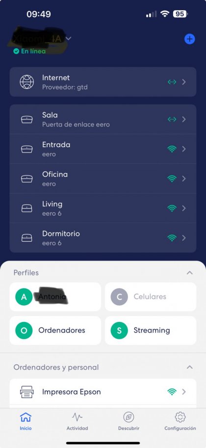

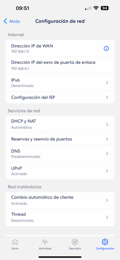

Hace años (antes de GTD sacara el tema de los eero), GTD me entregó un router de estos blancos malos, con baja cobertura.
Buscando mejorar la señal, compré varios router y repetidores, hasta que por Amazon España compré el pack de 3 eero, el cual conecté como principal a una de las salidas del mismo módem de GTD (a diferencia de todos los casos que leo en el foro antes) y los otros dos eero los distribuí por el resto de la casa.
Con el tiempo, compré otro (un eero 6 por Mercadolibre) al agregarlo en la red, apareció como GTD como proveedor (raro xq antes no detectaba eso), pero todo siguió funcionando con normalidad, más aún, se activó el servicio de “eero secure” que antes de agregar ese nodo no estaba activo. Por lo que pensé que el nodo que compré por ML era “revendido” de GTD (pero como yo tenía GTD, supuse que no tenía problema).
Después pasaron unos meses, y llame a GTD, ya que noté que a todos los clientes les estaban entregando al menos 1 eero, yo tenía 4 (3 de Amazon y 1 de ML) pero ninguno entregado por mi proveedor. Así que me mandaron el eero gratis por tener servicio con ellos. Ósea, ahora tengo 5 nodos (y solo 1 enviado por GTD).
Por ende, tengo “2 redes”. La señal wifi (2.4 y 5ghz) del router GTD y la señal del eero (2.4 y 5ghz). Obviamente la red de GTD la dejé sin uso y conecto todo el resto (incluso red de invitados) del eero. Hasta el día de hoy (ya deben ser 5 años o más) que no he tenido ningún problema.
Han probado conectar los eero bloqueados de esta forma??

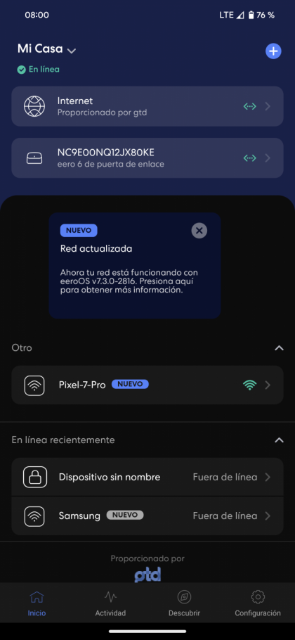

Yo tengo un eero 6 de gtd y mi router gtd está en modo puente, uso un router TP-LINK y no tengo problemas
