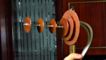

Tengo un Huawei B612s-51d que tiene buena ganancia en B7 y le agregaré una antena direccional casera, inspirada un video de Youtube, hay unos tipos en Facebook en Chile que ya la hicieron y tuvieron buenos resultados, no es tan dificil!!
Video de referencia:
