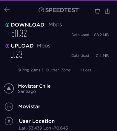

Comenzando con mi consulta, hace una semana me cambié de Santiago a Caravanchel, un sector rural cercano a Coelemu, región del Ñuble.
Tengo un dispositivo Huawei B612s-51d el cuál utilizo con Movistar prepago (Bolsa ilimitada x7 días a $2.500 pesos) el cual me entrega valores desde 3 a 80 Mbps dependiendo del horario en que se utilice. Como viviremos ahí y mi novia realiza teletrabajo entre 10 y 18 horas, y en breve me sumaré yo a esta dinámica, tengo dudas será suficiente para la carga que le daremos, sumándole poder ver Netflix, Youtube u otras alternativas post horario laboral.
Estuve viendo el post de sr_meck (A quién le consulte por privado también al respecto) sobre la opción de la antena Mikrotik LHG-LTE-KIT y si está mejorará mi conexión o mantendrá el tipo de conexión que mantengo actualmente.

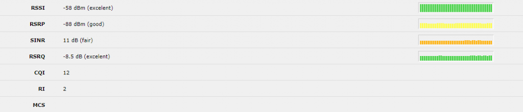

Este es el valor que tengo con el router dentro de la casa (Sobre el computador, en una pieza que da al rango de visión directa de la antena)
Y esta es la señal que recibe al subirlo al escritorio (y queda cerca de la ventana) en la misma habitación.
Según la APP Netmonster me encuentro a unos 4,5 KM de la antena que me provee señal.
Mi duda es, si compro el kit de Mikrotik, ¿mejoraré la señal y por ende las velocidades en los horarios más saturados de la zona? Agradezco desde ya cada uno de sus comentarios.

815
Antes de comenzar, agradezco desde ya los aportes que han realizado en distintos posts relacionados al Internet rural y el conocimiento brindado de los distintos dispositivos para su funcionamiento optimo.
Un saludo,
Slideh.

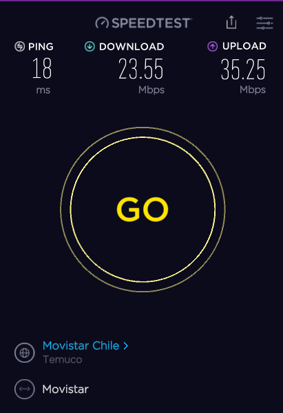

Update final.
No puedo estar más contento con la Antena y las opciones que me entrega para operar aquí en el campo (Puedo apuntar a la antena principal dentro del pueblo y logro obtener conexión por sobre los 100 Mbps desde las 00:00 en adelante)
Y también le apunto a una antena que se encuentra más hacia el Sur. Está me entrega velocidades más estables incluso en horarios de saturación.
Con Claro es aún mejor sin embargo existe el límite de 10 GB, lo que termina siendo un dolor en el alma estar limitando el consumo que realizas con él.
He podido ver TV online (Vía web con Movistar Play) en calidad HD sin ningún problema. También servicios de streaming para TNT Sports y ESPN (Star+) sin caidas, en calidad HD.
Estos valores son los que obtengo al apuntar hacia el Sur. Si apunto hacia el Norte, tengo incluso -47 dBm en RSSI y SINR de 17 dB. Sin embargo entrada la hora de saturación, el internet se vuelve incluso inestable.

Update final.
Ver adjunto 21481Ver adjunto 21482
Ver adjunto 21483
