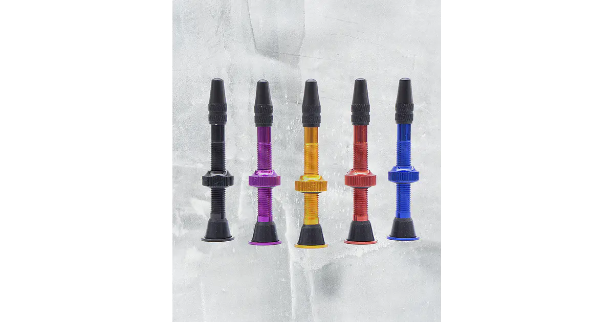

Hace unas semnas le instalaron tubeless a la rueda trasera. Para mi fue novedad rodarla :) . Pero tengo algunas dudas que,literalmente, me han surgido sobre la marcha.
1.- ¿Para inflarla se puede usar el "Aire" de la bencinera, o hay que usar un adaptador?
2.- Bombin ¿Cuál con las 3b recomiendan?
3.- Liquido tubeless ¿alguna marca en especial?
4.- ¿Es conveniente echar el sellante a traves de la válvula ?
¿Sugerencias?
Me parece que es de este tipo :
Muchas gracias :)

1. hay válvulas tubeless de auto (schrader) y también puedes usar francesa (presta) con adaptador, (es mejor presta)
2. cualquiera de pie, topeak, decathlon con medidor de presión
3. uso stan's no tubes, pero cualquiera en verdad
4. igual conviene, te ahorras la paja de montar de nuevo, lo ideal es sacar el nucleo, y usar ese kit de jeringas con manguera.

Holaaaa
1. Puedes usar el aire de las bencineras (algunas tienen válvulas mixtas para el bike friendly, en la mayoría necesitaras un adaptador que sale como 100 pesos en las Bicicleteria o AliExpress)
2. Personalmente recomiendo uno bueno portátil, de marca prestigiosa, en el peor de los casos el clásico Beto sirve (para MTB). En mi caso tengo uno de AliExpress de aluminio portátil, con regulación de entrada de aire y sirve hasta para la horquilla, tiene como 5 años y solo murio el indicador de presión por mi culpa, recomiendo que tenga manguera para no dañar el sello de la válvula con el tubeless. (He visto qué pasa mucho)
https://a.aliexpress.com/_mLd6C80
Para el tema de montar el neumático encuentro que es botar Plata comprar un bombín con reserva $$$$, he montado neumas hasta inflando con los pulmones directos por la válvula sin núcleo y golpeando el neuma para que vaya asentando. Oooo un buen truco es talonar en una bencinera (hay un botón para expulsar todo el aire de una).
3. Da lo mismo, ni una ciencia el líquido, es látex líquido con un catalizador coagulante que funciona con oxígeno y material granulado. En lo personal me ha servido bien el Muc Off pero es caro, el Stan no tubes igual bueno.
4. Si la válvula tiene el núcleo extraible no hay drama, si no tiene si o si echar por el neumático. Es bueno tener repuesto de núcleos porque a veces se atasca líquido en el y hace mucha resistencia echar aire.
Saludos!
