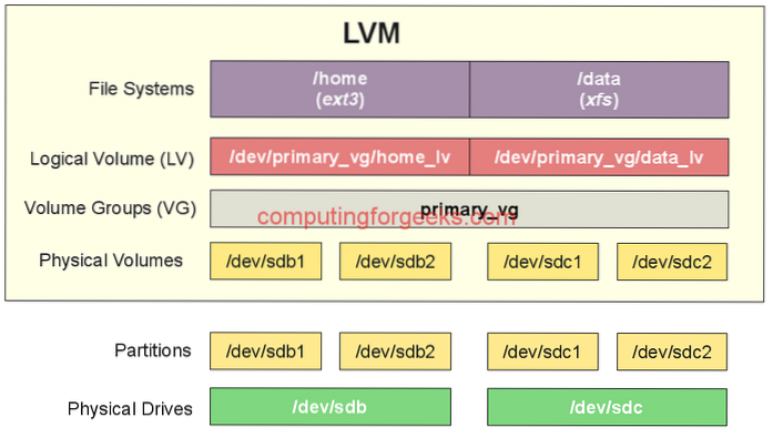

OMV = OpenMedia Vault, es un sistema que corre sobre debian que sirve para administrar discos y servicios, ya que desde ahi se pueden configurar las carpetas a compartir y otras cosas del sistema (nunca lo e usado, para esas cosas uso truenas en equipos grandes)
LVM = Logical Volume Manager
sirve para usar discos fisicos (o particiones) como proceedores de espacio para un grupo-virtual
luego en el grupo virtual se puede usar el tamaño total para crear "volumenes" de un tamaño mayor al tamaño individual
estos volumenes son los que se formatean con el filesystem correspondiente (ext4, xfs, etc, ni pienses en usar ntfs)
y al final (arriba en la imagen) se montan los volumenes formateados en alguna ruta del sistema
si no se instala OMV desde el principio (creo que se distribuye como distribucion instalable) tendrias que crear los volumenes desde la instalacion o a mano en la consola
saludos
Ver adjunto 26068
saludos
Sólo para complementar: yo instalé OMV a mano sobre Ubuntu si mal no me acuerdo, no es necesario bajar una distro instalable. No fue lo más fácil para instalar pero tampoco fue una tarea imposible.
