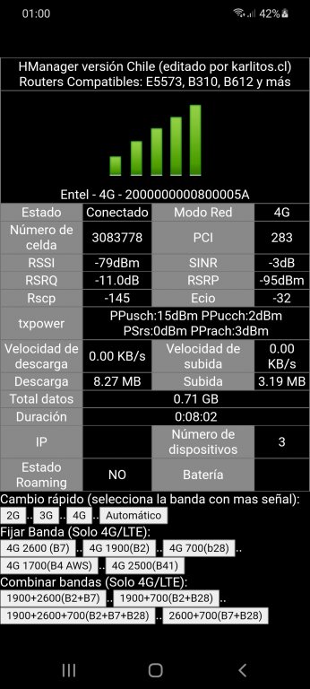

Si probé entel (2MB), claro (2 MB) movistar (0.5) y wom (2MB) es un fiasco... 🙃 ahí va el hmanager
