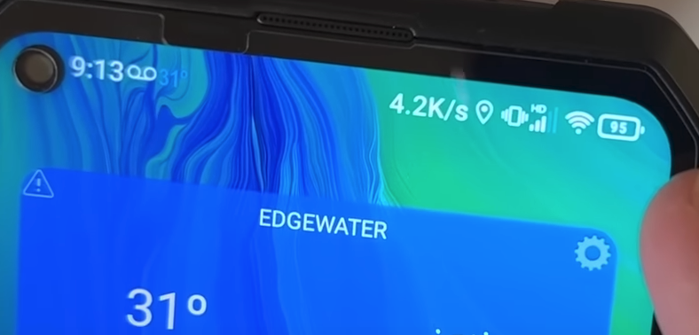

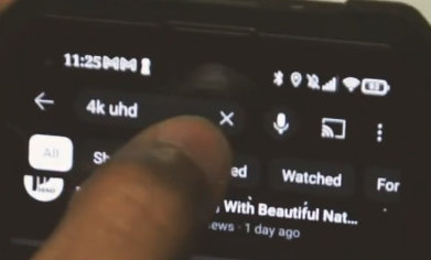

Qué raro el comportamiento del equipo. Digo, por lo general, cuando estás conectado al Wi-Fi, no aparece ningún indicador de señal.
Estoy viendo algunos análisis en YouTube del equipo y veo que el indicador de señal dice «HD» arriba. ¿Será VoLTE?
En otros, no aparece nada junto al ícono de señal:
Tal vez sería bueno tener la experiencia de algún usuario de Unihertz al respecto, desconozco cómo funciona su capa de Android.

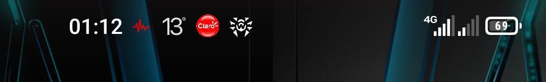

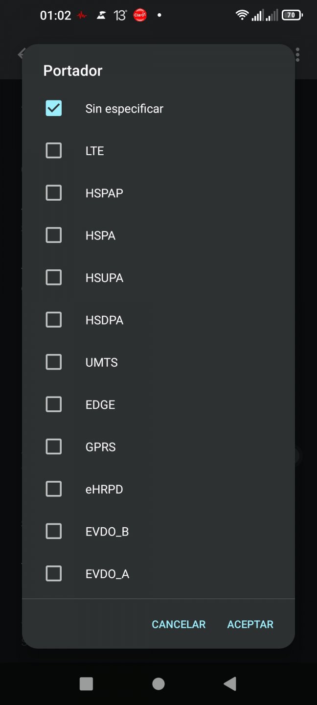

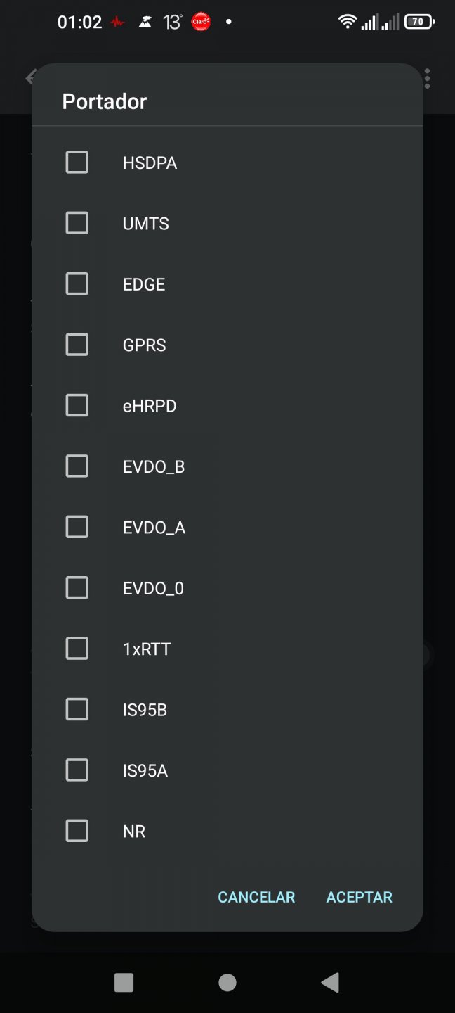

El equipo tiene un comportamiento extraño, les cuento porqué.
Cambié la posición de las SIM y el internet móvil de Movistar sigue sin funcionar aunque sí puedo hacer y recibir llamadas, en Claro (que es el otro Chip Prepago que inserté en el dispositivo) el internet funciona sin dificultad, también puedo hacer y recibir llamadas.
Busqué el apn de Movistar y por más que lo configure no puedo navegar, lo otro es que en la barra superior (después de cambiar la posición de los chip's) aparece el icono de 4G de Claro y Movistar pero éste último aparece y desaparece.
PD: De tanto meterle mano al equipo finalmente encontré la manera de navegar utilizando ambas SIM’S.
