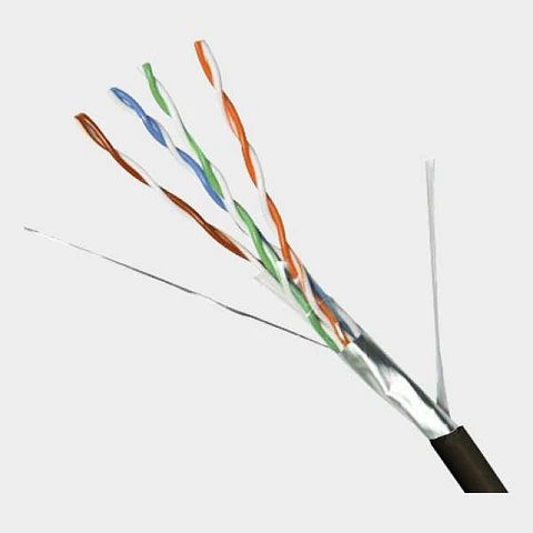

Chicos, es cable de red ethernet normal, no es un cable "Power Ethernet" ni es una instalación industrial, sino de casa. Por lo que bajada a tierra no necesita. (es provista por el modem y el repetidor).
En cuanto al cable FTP, es un cable ethernet con cobertura de aluminio (similar a los que usan el la cocina)...

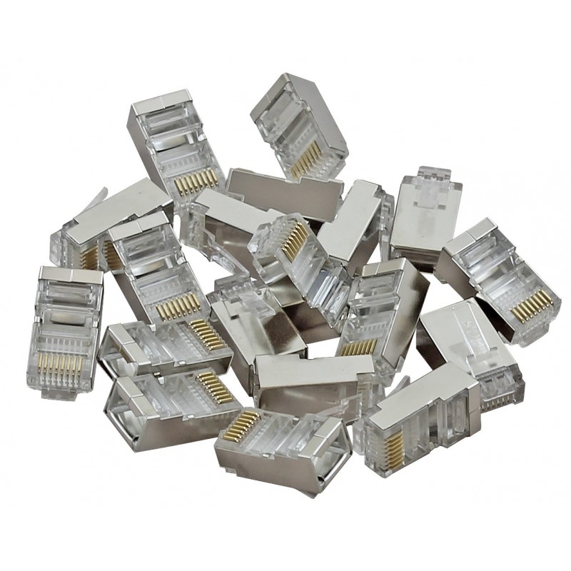

A no se que estés conduciendo cables eléctricos a menos de 10 cm en paralelo al cable de red, o de frentón estés colocando cable ethernet junto con cables eléctricos (ilegal en cualquier caso para instalaciones caseras) no deberías necesitar uno de estos en estricto rigor, pero si puedes costartelos, no es malo tampoco :), pero si vas a usar de estos, el altamente recomendable usar los conectores rj45 con protección (shielded) como los de la siguiente foto:

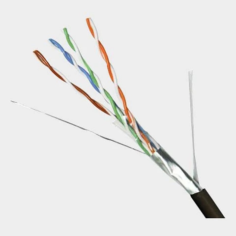

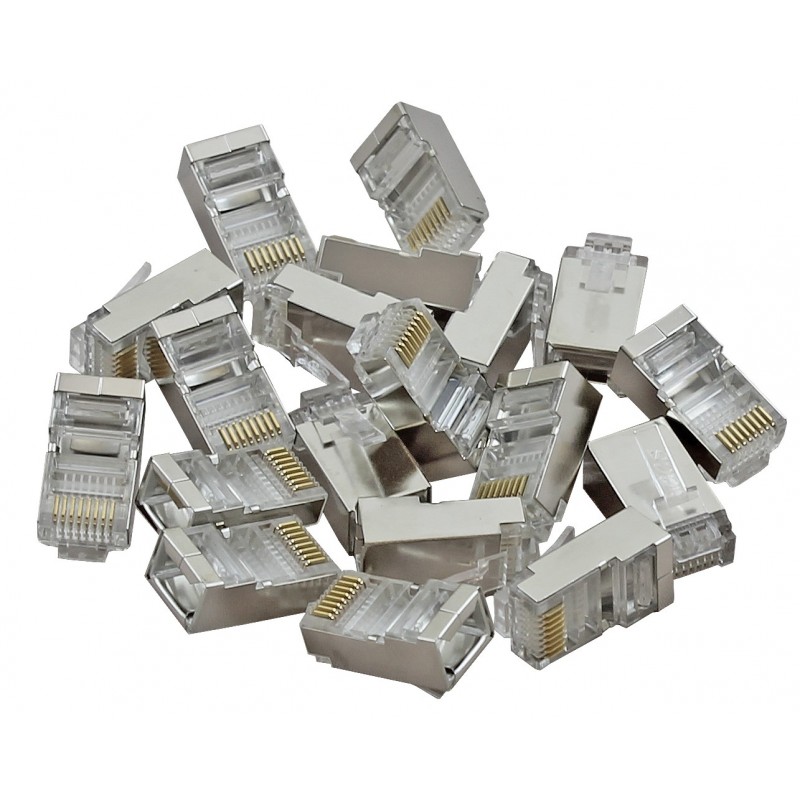

Ver adjunto 34551
