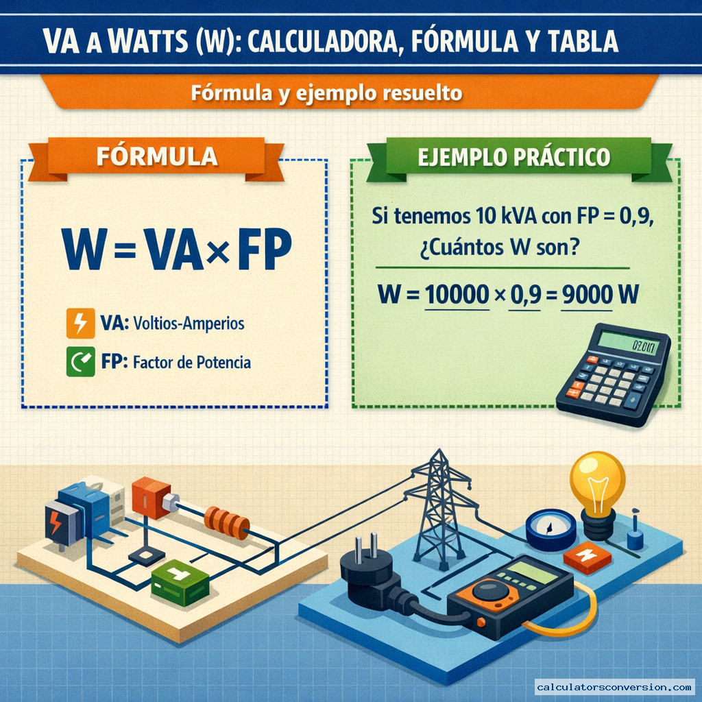

Ojo con los VA y su transformación a watts no siempre es el doble, sino un poco más (según su factor de potencia)
Les dejo un poco de lectura
12.088
El problema con usar una tabla de conversión es que no siempre se informa el factor de potencia por lo que más de alguno podría quedar en el limbo.
