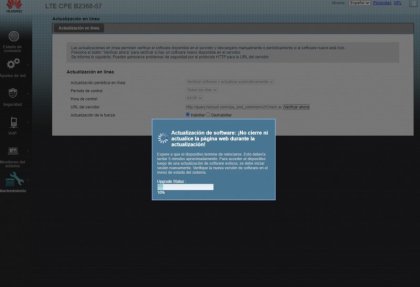

Luego presionamos el botón ‘Verificar ahora’ en el frontend y si todo está correcto debería preguntar si desea o no instalar la actualización.
Una vez terminado el proceso deberían poder acceder al menú ‘Actualizacion local’ e instalar el otro archivo ‘B2368-Modem_V100R001C00SPC085T.bin’ del thread anterior.

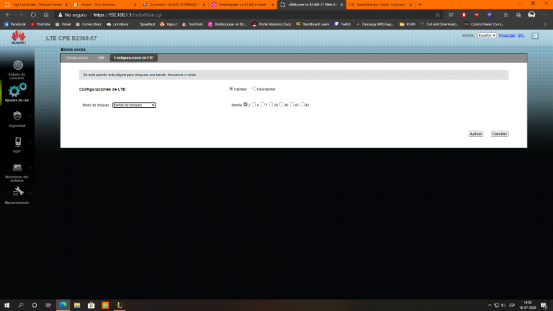

hipertenzo
21 Julio 2020
61
aaahh muchas gracias! funco!
