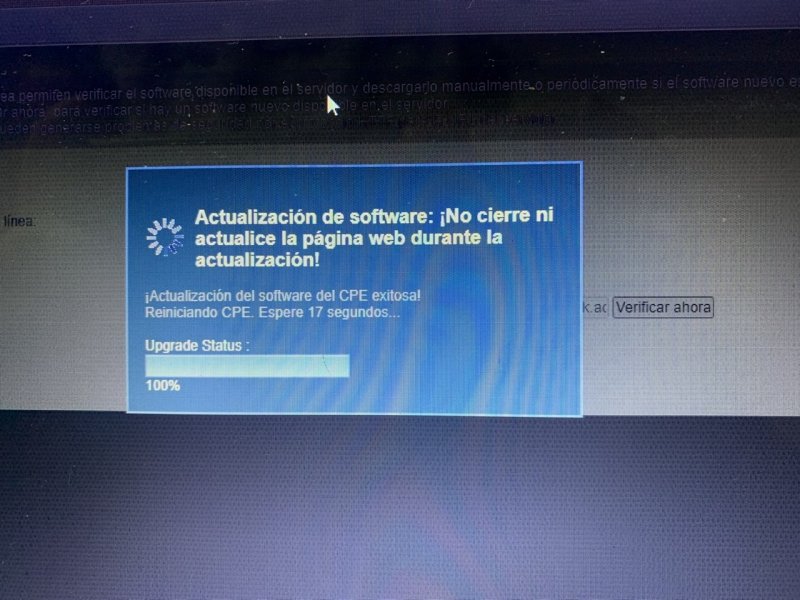

En base a los comentarios y a algunas ideas, decidí levantar una API en AWS que realiza los pasos necesarios para engañar al router e instalar una actualización.
El código fuente de la API se encuentra en https://github.com/capgadsx/B2368Update y esta bajo la licencia GPL-3.0, lo que implica que no me hago responsable por ningún tipo de daño que esta herramienta pueda generar.
Para utilizarla solo deben reemplazar la URL de la sección Actualización en línea por la siguiente https://yq69gem3og.execute-api.us-east-1.amazonaws.com/api/cpe_and_common/v2/Check.action como se ve en la captura.
Después solo deben presionar Verificar ahora y el router debería comenzar el proceso de actualización.
Una vez finalizado, recuerden que deben actualizar el firmware del MODEM siguiente los pasos en el post de @alambredeescoba

Revisando el archivo del firmware con algunas herramientas de ingeniería inversa especificas para firmwares solo logre descubrir que el backend del router esta bastante bien protegido a este tipo de ataques, pero el frontend es otra historia.
Resulta que el mandril que diseño el frontend del router no realiza validaciones a la hora de enviar el formulario de la sección “Actualización en línea” por lo que podemos iniciar el proceso de actualización desde esta sección utilizando un servidor web propio. Para esto, podemos hacer click derecho en el ‘text box’ de la URL del servidor, activar la herramienta ‘Inspeccionar elemento’ (Efectivamente, Inspeccionar elemento, así de mal hecha es está wea) y quitar el atributo ‘disabled’ o simplemente cambiando el texto del atributo ‘value’ por un dominio que nosotros controlemos.
Lo que coloquemos en el campo DEBE SER UN DOMINIO, ya que, si bien el frontend no realiza ninguna validación, si lo hace el backend (a través de expresiones regulares) por lo que no podemos utilizar directamente una dirección IP local.
En mi caso utilicé el servicio gratuito y de pana https://www.duckdns.org/ el cual nos permite configurar un subdominio a cualquier dirección, como, por ejemplo:
En mi red, 192.168.1.50 corresponde a una raspberry.
Con esto, yo ingrese ‘http://fwup.duckdns.org/cpe_and_common/v2/Check.action?latest=true’ en el atributo ‘value’ del ‘text-box’, por lo que ahora, debemos engañar tanto al frontend como al backend que somos un servidor de actualizaciones genuino.
Sin animo de entrar en detalle sobre el proceso de actualización, podemos resumirlo a través de tres peticiones HTTP al servidor de actualizaciones.
  • POST /cpe_and_common/v2/Check.action
El router consulta si existe alguna actualización disponible y espera un resultado JSON con el campo {‘status’: 0} (status=1 significa que no hay actualización)
  • GET /FW/full/filelist.xml
El router solicita la lista de archivos disponibles para la actualización y espera una respuesta XML con información sobre los archivos necesarios para realizar la actualización.
  • GET /FW/full/B2368_V100R001C00SPC085T.bin
El router descarga el archivo de actualización indicado en ‘filelist.xml’, para luego intentar instalarlo.
Para lograr engañar al router, utilizaremos un servidor web simple escrito en Python con la librería Flask, el cual esta adjunto como ‘fwupapi.py’ y escuchara en la dirección a la que apunta el registro DNS en el puerto 80.
Debemos dejar el archivo B2368_V100R001C00SPC085T.bin en la misma carpeta del script y ejecutar el script para iniciar el servidor.
Luego presionamos el botón ‘Verificar ahora’ en el frontend y si todo está correcto debería preguntar si desea o no instalar la actualización.
Una vez terminado el proceso deberían poder acceder al menú ‘Actualizacion local’ e instalar el otro archivo ‘B2368-Modem_V100R001C00SPC085T.bin’ del thread anterior.
Con esto el router ya debería estar desbloqueado. No tengo fotos del proceso, ya que actualmente el único router que tengo se encuentra desbloqueado.
Si bien el método es complejo, demuestra que es posible realizar la actualización incluso si ya se encontraba bloqueada la opción ‘Actualización local’.
