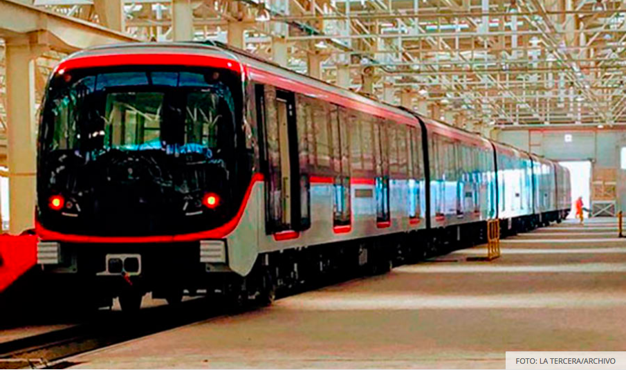

Como recordatorio, los trenes de las Líneas 3 y 6 son del modelo AS-14. Si no te suena para nada, es el que tiene forma de bosho con ojos chinos... Bueno, aquí va una foto:

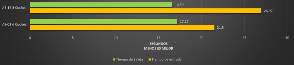

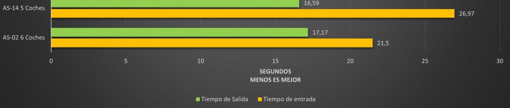

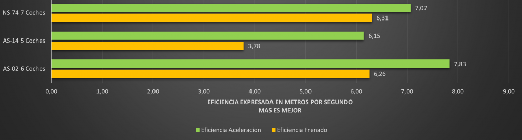

Lo que se podía concluir era que había un serio problema en la llegada de los trenes y operación de los mismos en general en estas 2 líneas automáticas.
La frenada era absurdamente larga, los trenes entraban "dudando" al andén y lo hacían a una velocidad muy baja. Para muestras un botón en los graficos recortados de más abajo.

¡Bueno... tenemos mejoras!
Y es hora de llevarlas a los gráficos que tanto les gustan a las personas.
Si el gráfico no les dice mucho y dicen: "hey, son tan solo un par de segundos", aquí es donde la magia de las matemáticas golpea fuerte, y también la acumulación del tiempo.
Estos segundos, si bien pueden parecer poco como elemento aislado, hay que recordar que el tren se detiene en múltiples estaciones, y no es solo un tren, son todos los que van dando servicio en la línea. Por lo tanto, como mejora acumulativa, pueden verlo de esta manera, que es más "gráfica".
"Cada 8 detenciones, se está omitiendo una novena". Suena extraño, pero si lo analizan bien, es más o menos algo así.
O en números aún más aburridos:
El porcentaje de mejora es:
Entrada​
16,65%​
Salida​
16,52%​
Otro valor que mejoró enormemente es el siguiente.
El tiempo de frenada: (El cual se puede entender como el tiempo que le toma al tren pasar de la velocidad objetivo a detenerse completamente, ojo, no confundir con la frenada en la estación).
La gracia de este valor es que mientras más pequeño sea, significa que el tren está menos tiempo desperdiciando tiempo en frenar.
En este valor, la operación de ambas líneas automáticas era literalmente una "basura".
Pero bueno, ¿cuánto mejoró este valor?
Este es el valor que más mejoró con el cambio de operación en ambas líneas. Algo que hay que entender es que si el tren desperdicia menos tiempo frenando o entrando a una estación, significa que puede mantener la velocidad objetivo más tiempo y así operar a una velocidad más alta durante más tiempo.
Pero, ¿cuál es la velocidad objetivo de ambas líneas?
Aquí es otro punto donde ambas líneas se caen un montón vs las ya existentes. Son MUY pocos los tramos donde el tren realmente logra llegar a los 80 Km/h. Esto lo explicaré más adelante.
Pero si quieres el porcentaje de mejora en este ámbito es el siguiente:
37,24% lo cual es bastante.
