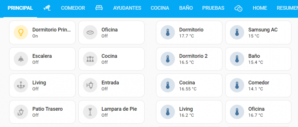

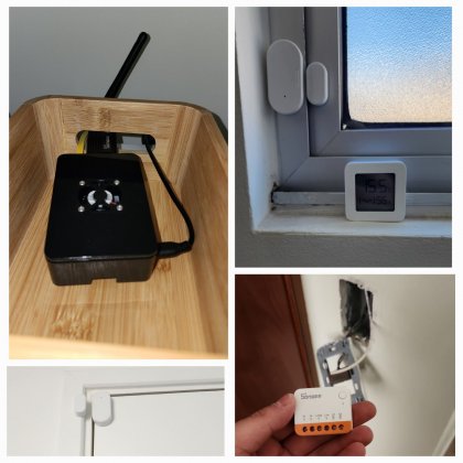

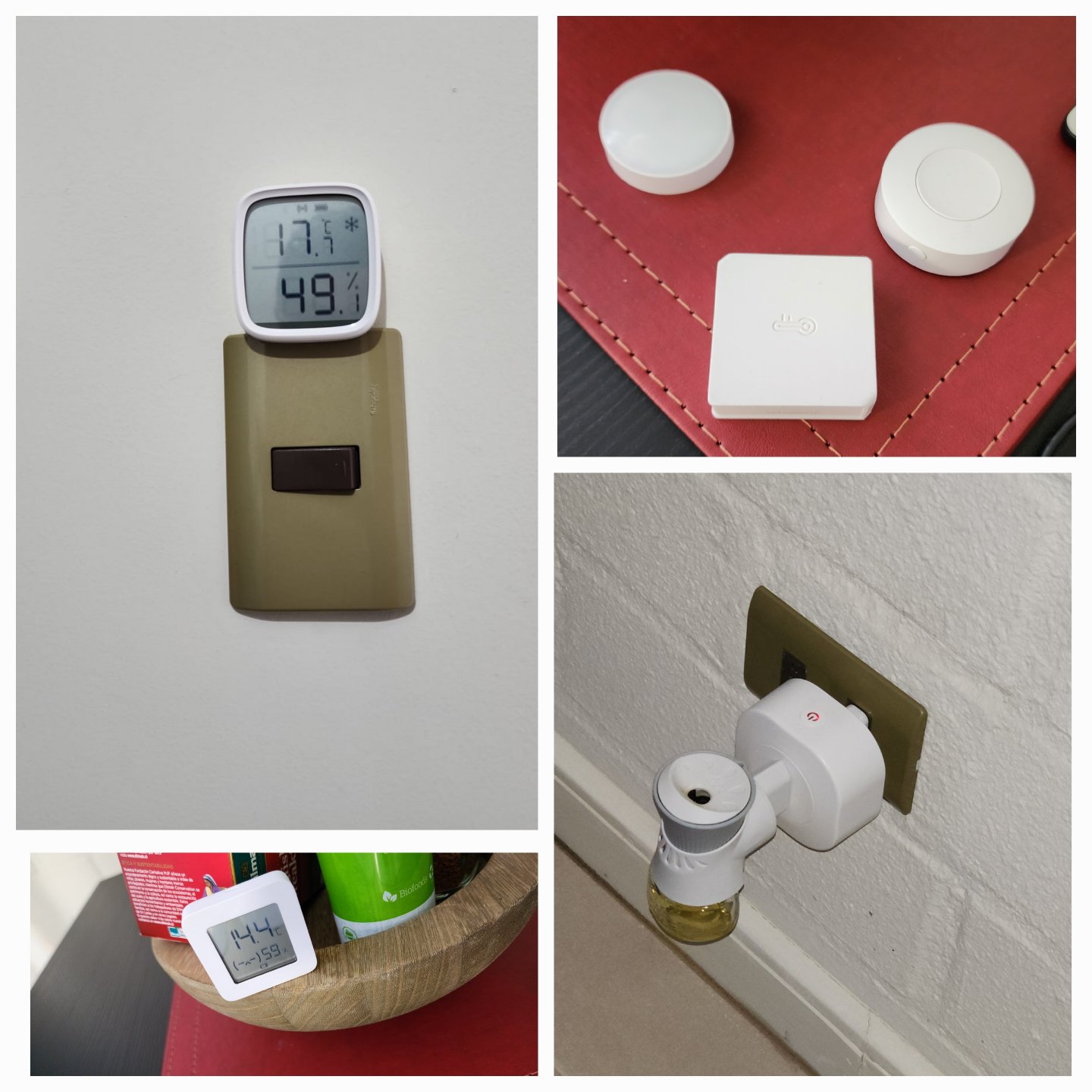

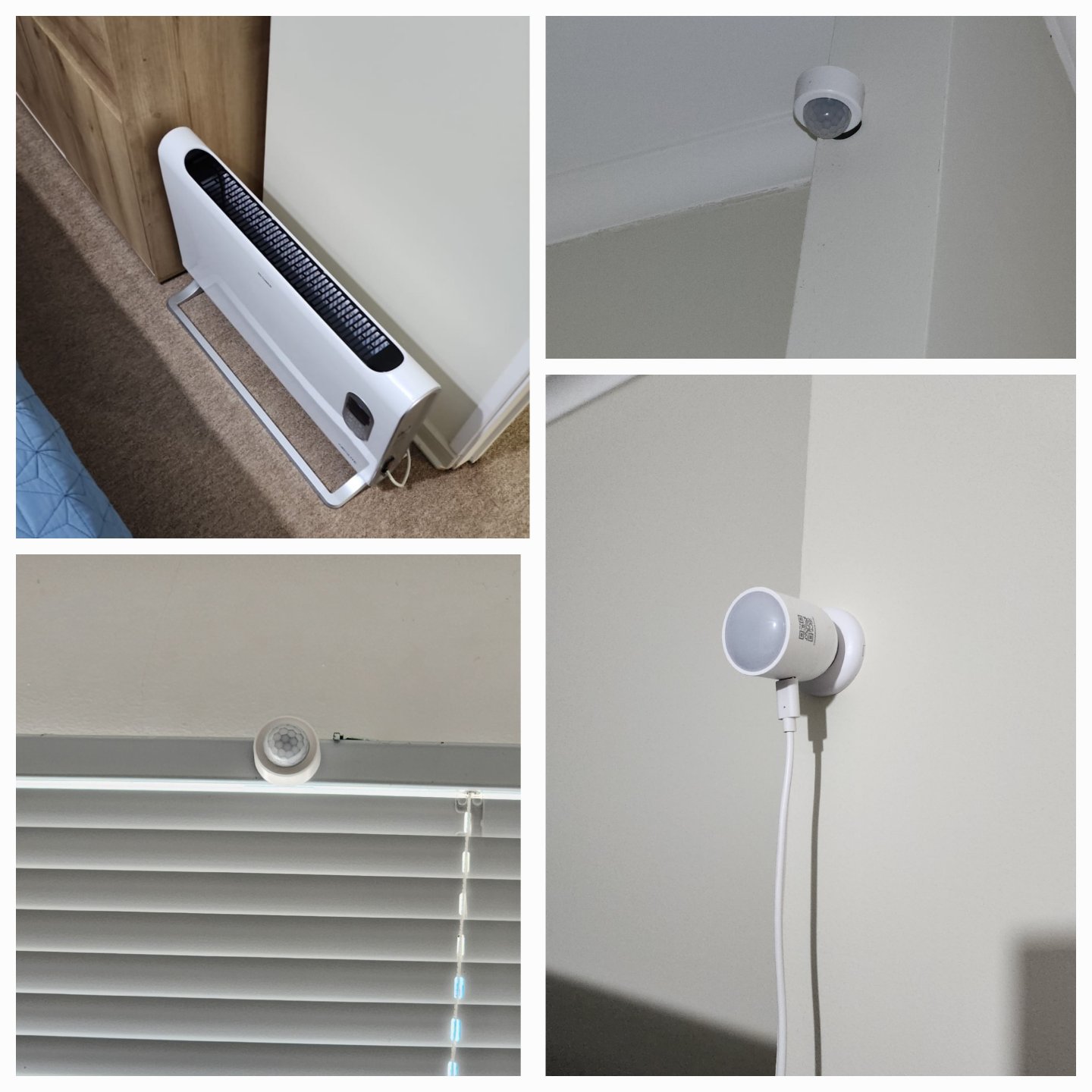

Les comparto algunas fotos.
    210,2 KB · Visitas: 95
    207,2 KB · Visitas: 92
    196,4 KB · Visitas: 91
    180,5 KB · Visitas: 91
    48,3 KB · Visitas: 61
    27,6 KB · Visitas: 61
    33,2 KB · Visitas: 94
    85,8 KB · Visitas: 97

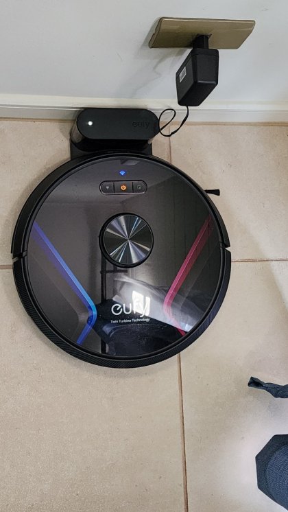

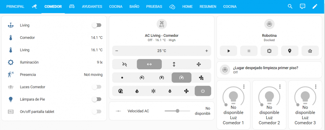

Ahora la que quiero mejorar es la de la limpieza con la aspiradora, es muy similar a la tuya, qué limpie cuando no estoy en la casa y con algún condición como si el lugar está despejado.
No he podido hacer qué limpie en el modo habitación, de esa forma la aspiradora pasa 2 veces por el mismo lugar y que me muestre el tiempo de uso de los filtros y rodillo.
En modo automático pasa una sola vez, tengo la mayoría de las funciones configuradas, había harta información y hacs para el modelo que tengo, también me falta agregar el mapa, de esto no he averiguado mucho pero creo que se puede.
