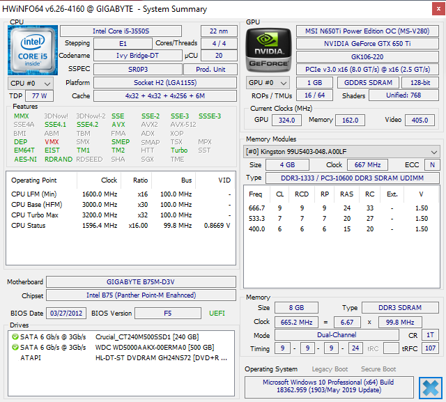

Ahora, mientras llega el envío estoy analizando si la gráfica que tengo es adecuada para aprovecharlo. Mi configuración es la siguiente:
Hasta el momento solo he visto alguna lentitud debido a tener demasiadas pestañas abiertas en Chrome al momento de trabajar con los programas antes mencionados, desconozco si esto proviene de la RAM, procesador o gráfica y si el cambio de esta última supondrá una mejora evidente.
Estaba pensando ir por una GTX 1650 Ti o 1660 Ti, para no pasar mucho el presupuesto de aprox. 250-300 USD. Es buena idea? Estoy totalmente desactualizando en el tema de las tarjetas gráficas, además que la mayoría de la información está enfocada a juegos, cosa que no hago mucho (hasta el momento solo tengo el AoE DE).
Que opinan? Cambio la gráfica o mejor voy por un cambio de placa y procesador para obtener una mejora más considerable?

Creo q es mucha tarjeta la 1660ti para ese proce... Una 1050 o una rx560 maximo para q no desaproveches el rendimiento.
Ahora si a la larga vas a cambiar todo... Compra un ryzen y vendes todo, no se si la grafica integrada es mejor q esa 650ti pero salvan.

De verdad la pura gráfica del ryzen podría ser mejor que mi 650ti? Como han cambiado los tiempos :S
Justamente yo pensaba que mi procesador podia dar cuello de botella, es más, a la que le tengo menos fe es a la placa, quizá porque me costó como 35 en sus tiempos.
Por otro lado, yo no había pescado nunca las Radeon, debido a que había leído que nvidia poseía una tecnología llamada CUDA que era muy útil en diseño gráfico, de verdad es así o ahora ya no tiene importancia?

Yo en tu caso, obviamente es algo personal, compraría la gtx1660ti por q siempre hay lugar para upgradear... Un i7 3770 y 16gb de ram andarían bien.

Y para ello necesitaría cambiar la placa también? Si fuese así cual recomiendas? En mobos siempre me pierdo, sobretodo por temas de compatibilidad entre componentes y/o arquitecturas :S

Nopos, la placa no, teniendo pcie x16 estas al otro lado, ademas si hay cosas difíciles en el mundo de lograr es encontrar una placa socket 1155 a precio decente. Diria q esta al nivel de la paz mundial

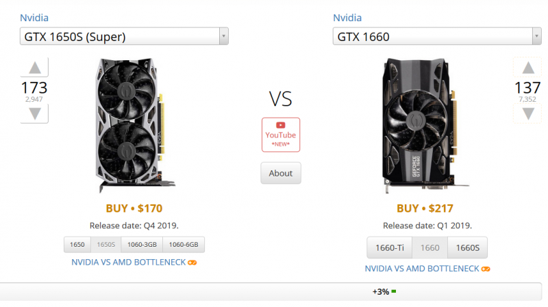

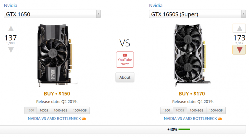

Amigos, reactivo el tema porque me dieron una gift card en Amazon y estoy pensando incluir esta vez una GPU debido a que la que tengo no tiene puerto display port y uso el monitor con un adaptador que no me tinca mucho.
Estoy pensando ir por algo barato que tenga el dichoso puerto, que al parecer es el mejor para conectar monitores:
Qué opinan? Desconozco la diferencia entre las subversiones de la 1650 y que tanta diferencia hay con una 1660 (que también puedo comprar).

mmmm yo en tú lugar haría lo siguiente
Al pc actual le aumentaría la memoria a 16GB, si tu disco principal no es SSD le agregaría uno.
si con eso no se arregla el problema, juntaría plata para un pc nuevo.
algo así como un r5 2600/3600 b450 ddr4 gtx 1650super o superior.
Patagonicus
10 Julio 2006
1.437
Ooh que buen anime el de Harima!
Gracias por el detalle de las gráficas, no tenia la menor idea de la diferencia...
Efectivamente tengo un SSD asi que no hay problema, no soy de usar mucho almacenamiento tampoco porque tengo uno de 1 tb secundario.
Lo de la RAM si me tinca, creo que le pondré una de 8 y quedaría con una de 4 y una de 8.
