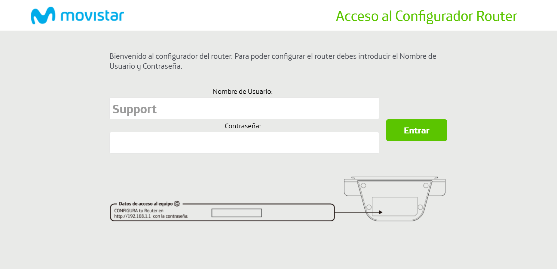

Para ingresar a la configuración avanzada, se debe realizar por medio del siguiente link:
User: Support
Pass: La que está anotada en el router como clave de Admin.
Con eso ingresamos al menu de administración del router, al menos de esa forma a mi me funcionó.

Hola, ahí encontré el enlace del GPT-2841
