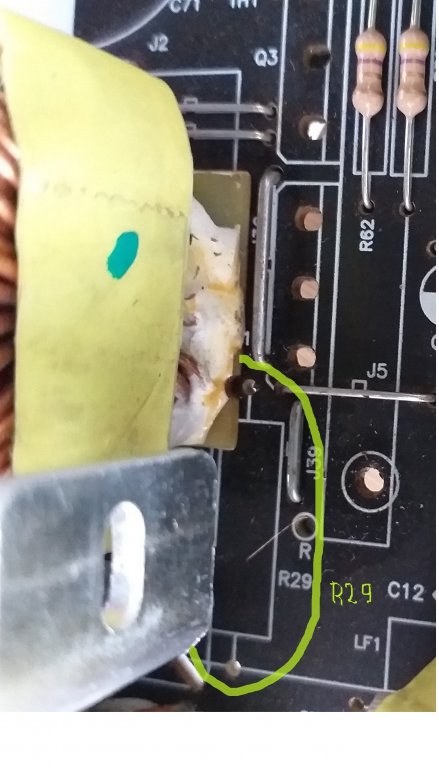

¿ Entonces es una resistencia con un color dorado que correspondería a amrillo ?........... Adjunto foto del lugar donde la saqué ( estaba medio escondida debajo de ese disipador de aluminio ) . Muestra figura rectangular y lectura R29 .
Disculpas por seguir con esto, pero prefiero estar seguro. Mide 18 Mm. Sin sus conexiones , no se si eso es importante, pero vi medidas de inductores y eran solo como de 1 Cm. o menos,
Es como para enredarse , visto está. Siempre aparece algo fuera de reglas.
Nota : He he editado varias veces achicando la foto.

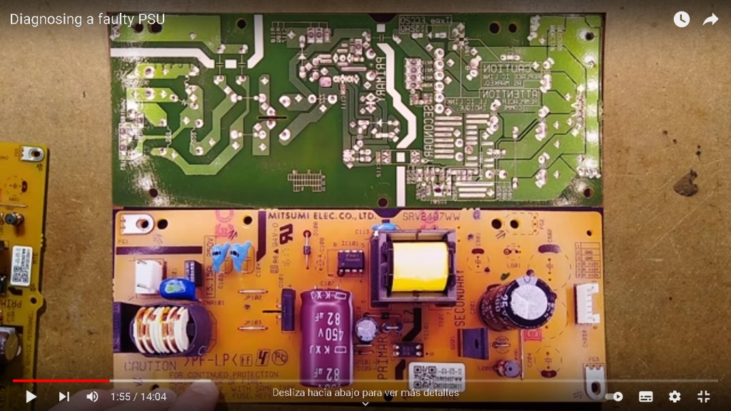

Ahora necesitamos unas imágenes adicionales, como estas:

En ningun momento he dicho que el dorado corresponderia a Amarillo.
Si es importante el tamaño(aunque algunos digan que no), ya que el tamaño te indica la potencia de disipacion.
La Resistencia seria de unos 2 ó 3W.
Segun lo que entendi la fuente funciona bien salvo que PWR-ON y SB muestran un voltaje mas bajo.
Si la Resistencia esta en el lado "caliente" que te llevo a la conclusion de que debiera ser el problema si PWR ON y SB estan en el lado "frio"?
Podrias colocar la marca y modelo de fuente, talves el Diagrama de esta o alguno con topologia similar se encuentre en Internet.

No lo has dicho, cierto ....Yo lo he preguntado.
Estaba en el lado de la etapa primaria.
Cierto que los voltajes 5 -12- 3.3 estaban presentes. y que PWR ON y SB estaban en menos de 3V lo que traía como consecuencia práctica que la fuente no era capáz de hacer funcionar el pc.
He buscado lo del diagrama ( que ya habría solucionado esto ) pero no lo encuentro, quizás porque no sé buscar.
La fuent es una Cooler Master GX 650 plus bronze.
Cualquier aporte es bienvenido. Gracias.

Esta será tu fuente?
Amigo-
25 Octubre 2009
73
eol :​
Es esa , lo habiá visto, pero no sale el detalle y tampoco algún diagrama.
Se volvió entretenido el asunto, aunque se trata solo de una fuente que funciona mal ya se han dejado conocimientos útiles por acá.
Gracias.

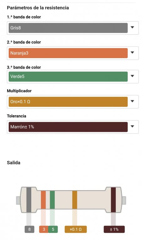

Y esta opción no te tinca?
Cuando midas con el tester prueba con las distintas escalas, una resistencia de 0.2 ohm como que no me hace sentido.
El valor sería de 83,5 ohms.
