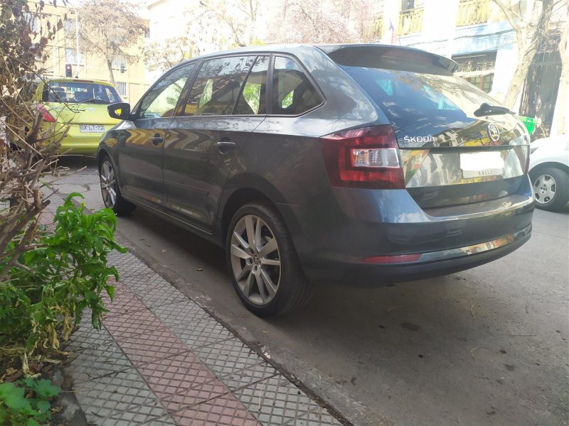

El año pasado se lo cedi a mi hermana y Evolucione a un Skoda Spaceback, rico auto, mas en linea con mis 35 primaveras, elegante sobrio, mas tranquilo de andar, pero si lo pisabas, salian a relucir sus ponys, pero con un detalle fatal, demasiado blando de suspension, onda todos los lomnos de torio habia que pasarlos entre 0 y 15 kmh, ni si quiera esos que son casi un resalto los hacia bien, y con tan mala suerte que en diciembre lo choque, el seguro me cago con 2 palos (nunca mas seguro de automotora, es mas barato contratarlo x fuera, aunque te ofrescan descuento)

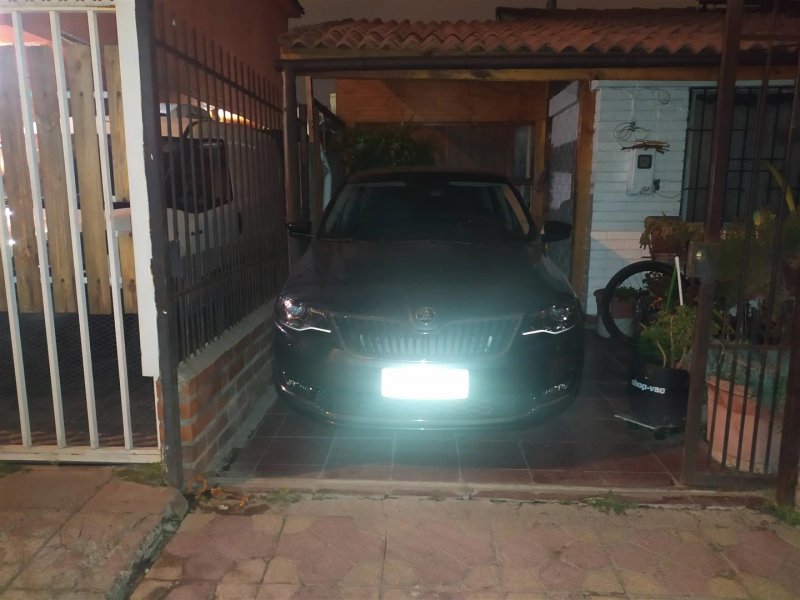

y con esos 2 palos de menos me compre un mazda 3 2018, 2.0 no se que version, pero super recomendado (imagino que la de entrada con esa caga de motor).... que porqueria de auto; ni la radio sonaba bien (al final andaba con un parlante bluetooth JBL GO por que tenia mas fidelidad y sonaban mejor las canciones, con más definicion y con menos chicharreo), eso sin contar que el auto me lo intentaron cogotear 2 veces y no se lo llevaron por que como me colgaba la llave al cuello y calaba el motor, al bajarme, no lo podian hecar a andar, aparte me tenian de casero con los espejos y las tapas de los espejos; la vision en general era mala, pero para estacionar era un amor, en una Berlingo de carga llena de cajas y con una escalera arriba, tenia mejor vision lateral y trasera, aparte la camara trasera funcionaba cuando queria (o mediante una app en la radio android, que sonaba menos mal que la radio de fabrica, y lo dice un wn con 25% de perdida auditiva, de fabrica)

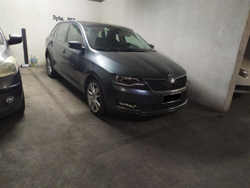

En fin, gracias al 10% me deshice de esa porqueria y me volvi a comprar un Spaceback, un año mas viejo y chorrocientos mil kms, vs el 0km que tuve primero, pero ando feliz por la vida, me cabe donde mi abuela si no lo voy a usar por muicho tiempo (como guatona poniendose calzas, pero cabe), el bombero ya me hecha de menos de nuevo, voy al ritmo que quiero en la calle sin sustos weones, hasta que aparece un evento cualquiera y me acuerdo que el setup de la suspension es demasiado blandengue; hasta un Baleno se siente mas firme al comerse una costura de pavimento o cualquier imprevisto del piso; entonces la consulta es: debo cambiar espirales, amortiguadores, poner neumaticos con aro mas pequeño y mayor perfil? toda la wea?

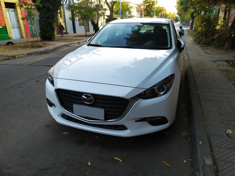

Pero estoy bastante seguro que lo blandengue de las suspensiones seguira igual, como que la compresion, es demasiado blanda, por que en vez de copiar, Golpea; entonces ahi toca cambiar espirales? algun dato? la idea es tener un feeling frente a Evantos como el Fabia o en ultimo caso como el Mazda a la hora de eventos eso si, no a la hora de las curvas dioh mio....:yakko
