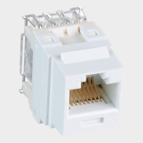

En mercadolibre venden cada uno a 3 lucas y fracción (cat 6). Con el faceplate y el modulo hembra y la tapita (no necesitan ponchadora)
3.002
Si me resulta, después podría intentar instalar un módulo RJ45, que caché que la marca que hay en mi casa tiene de CAT6: https://www.gobantes.cl/toma-datos-rj45-cat-6-sinthesi-22-noir.html
Igual puedes ir por elmódulo que dejo link o similar + faceplate qué lo encuentras ahí mismo
Más de alguien se va a ofrecer a prestarte la herramienta...

hay de esos keystone que no necesitan de punchadoras
Solo colocar bien los cables y cerrar, cosa que es muchisimo mas facil para mi escribir que hacer porque cuando tienes como 4 colocados los primeros se empiezan a salir (especialmente por culpa del trenzado), en esos cuando me da la wea coloco unos pocos, cierro, lo abro a la mala (ahí puede servirte el cortauñas) y sigo colocando hasta que se ponen porfiados de nuevo.
Siempre deja "una vuelta" en cada extremo por si acaso.
