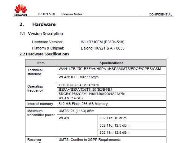

Me compré hace muy poco un B310s-518 usado que está con FW de wom (21.313.03.00.916) y está liberado, porque puedo conectarme con todas las compañías, sin problema alguno.
Y por otra parte tengo varias versiones de FW para este modelo, los cuales indico a continuación:
FW 21.318.01.00.211 (del 2016)
FW 21.318.01.00.995 (del 2016)
FW 21.318.01.01.303 (del 2016)
FW 21.329.01.00.255 (del 2018)
FW 21.333.01.00.1039 (del 2019)
Y sé que son para este modelo, porque cada FW trae un archivo PDF que señala eso.
La duda que tengo, es que, si el modem funciona bien para todas las compañías, es necesario actualizar el FW?
Que beneficios podría tener actualizar el FW?

Las últimas actualizaciones, ninguna, solo temas de seguridad pero nada en rendimiento
Enviado desde mi Huawei Mate 20 Pro mediante Tapatalk
1.558
soporte para mas redes e ISPs (presets) y mejor seguridad/estabilidad del dispositivo.
de todos modos esos firmware que tu tienes son todos de compañía, y lo ideal es no utilizar esos, si no que lo ideal es utilizar los universales que terminan en 00 o 000.

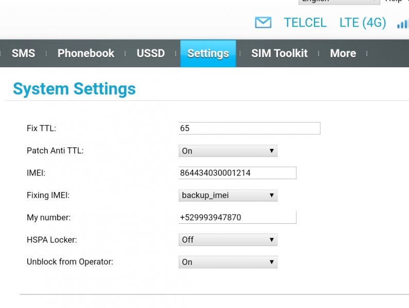

Me encontré con un Firmware que puede desbloquear cualquier compañía... Ademas Inyecta VPN directo del Módem sin apps en tu cel,
Ojo: ese IMEI no es del módem solo lo puse de los 10 mil que hay en modo global, solo que esta en ingles, tenia planes de traducirlo en español pero no tengo PC, si quieren subo los links... ideal para los que tienen bloqueado de operador o no pueden conectarse en una compañía por bloqueo de ISP o bloqueo de imei
Randy_KC
26 Septiembre 2020
9
añado el firmware B310s Update 21.333.01.00.00 MOD 1.8
Este firmware esta modificado y liberado de fabrica pero si tu modem no conecta
en alguna compañía puede ser que esta bloqueado de IMEI o ISP o no esta liberado al 100%
si en ese caso instala los programas que menciono abajo...
no me hago responsable de cualquier daño
Modo de instalación
Conecte el CABLE DE RED o ethernet del módem a la PC,
cheque si esta bien conectado los cables o entra ala ip del módem
para comprobar conexión, una ves conectado todo
ejecute el archivo:
Añadir parámetros B310s.exe
te saldrá un tipo de detección de módem
si todo te instalo correctamente te reiniciará el módem
y te añadirá los nuevos comandos en ajustes
asi como esta en la imagen de arriba...
si te da error instala los drivers ADB por separado y vuelve a ejecutar el archivo mencionado.
para el VPN son los mismos pasos...
añados todos los archivos en una carpeta en MEGA
Los links los dejo arriba
Las VPN y los parámetros nuevos los probé con el firmware 21.333.01.00.00 MOD 1.8
pero puedes testearlo con tu firmware B310s Ya instalado en tu modem
Nota: si tienes algun firmware mas actualizado puede ser que no funcione bien
Los parámetros nuevos del módem B310s que dejo en los links
Advertencia: no la probé con ningún otro firmware no me hago responsable
de cualquier daño.
