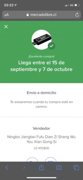

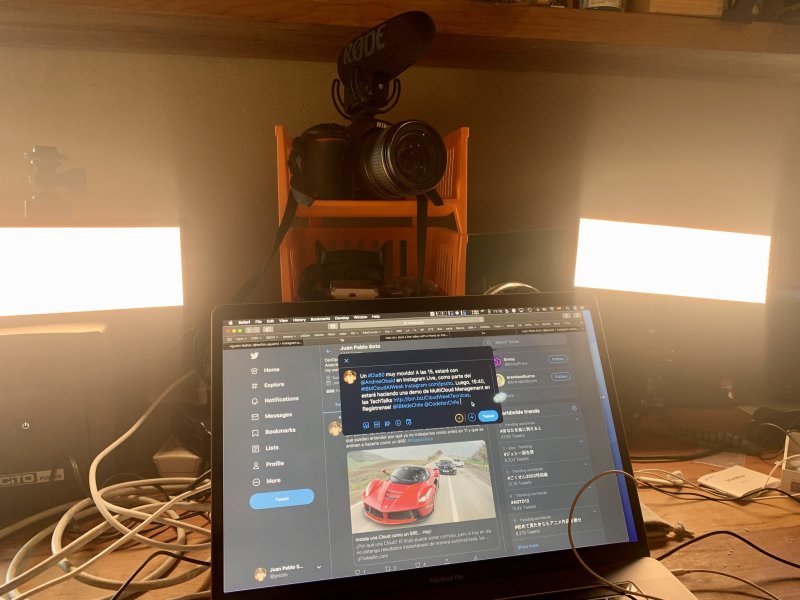

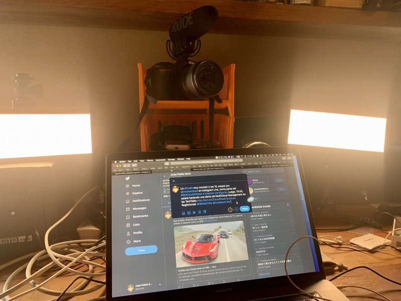

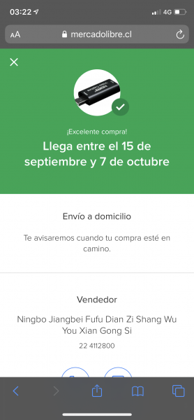

Tengo hasta luces (unas Viltrox baratitas, pero aperradoras!)
Ya... les cuento cuando me llegue!

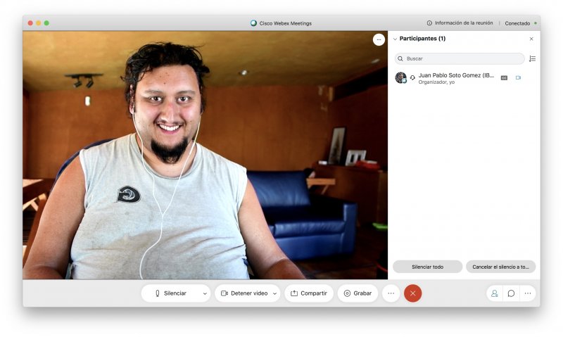

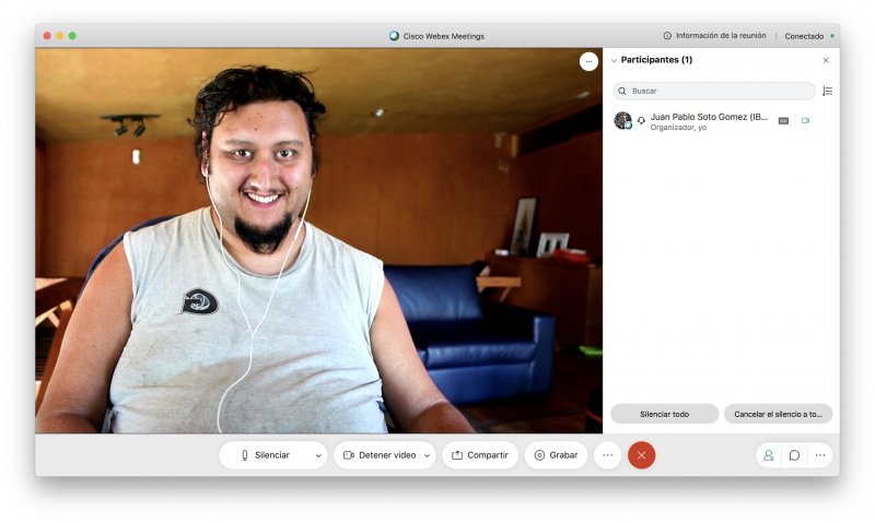

Ver adjunto 8514
Funciona CTM! Con webex y todos mis software de edición de una! La capturadora china rulezzzzzz!!!!!

no me arreglé para sacar la evidencia... apenas me llego (post desinfección obvio) le saqué el screenshot y avisé... a ver si a alguien más en Capa9 le sirve el dato!
PS: Se vende una BlackMagic UltraStudio Recorder... baratita! :zippy
