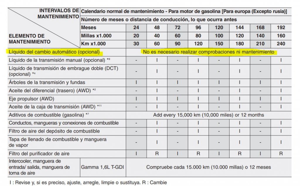

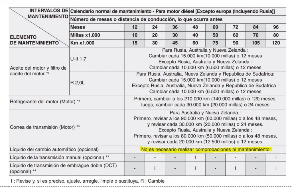

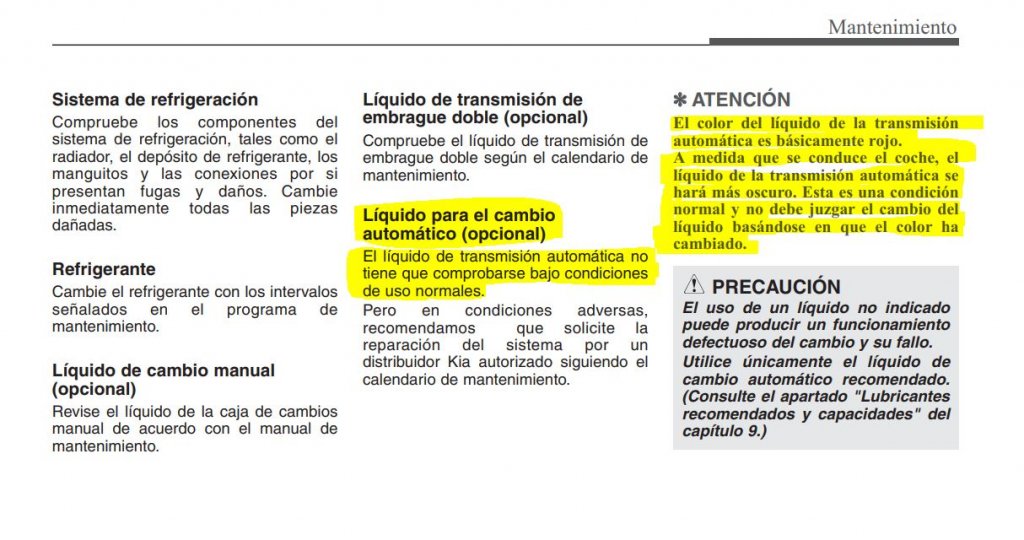

Buenas, tenemos una kia Sportage 2017 Diesel automática 90.000km, y como esta recién comprada se le está haciendo el mantenimiento de 0. Mi duda es que revisando en grupos de Facebook unos dicen que sí se le cambia el aceite a la caja de cambios automática y otros que son sin cambios, algunos talleres le dicen que si, otros que no. En fin, revisando el manual dice que en condiciones normales ni mirar la caja. La caja no tiene ningún problema (según yo), pero no tengo idea de mantenimiento en cajas automáticas y no quiero cagarla. Tampoco quiero ir a kia a que me engrupan. Se le hace algo o le creo al manual?
    142,6 KB · Visitas: 273

Consiguete un manual global para el auto... la mitad de las veces el "sin mantenimiento" es "usa una wea que la empresa de lubricantes que el vendedoe le paso su hija quinceañera al gerente pa ganar el conttato, no trabaja el requerido"

Pregunta en el concesionario el precio y el detalle de las mantnciones de 60 a 120 mil.. Te van a pedir el vin y ahí sabrás

No requiere cambio en condiciones de uso normales, entiendase que una condicion de uso normal se considera la vida util del auto que estadisticamente debe ser de unos 200.000km (?)

Chistoso el manual, dice que el color es rojo y que pone negro a medida que se conduce, pero lo cambias por otro y vuelve a rojo... imagina si no lo cambias
ve en el 3:20
