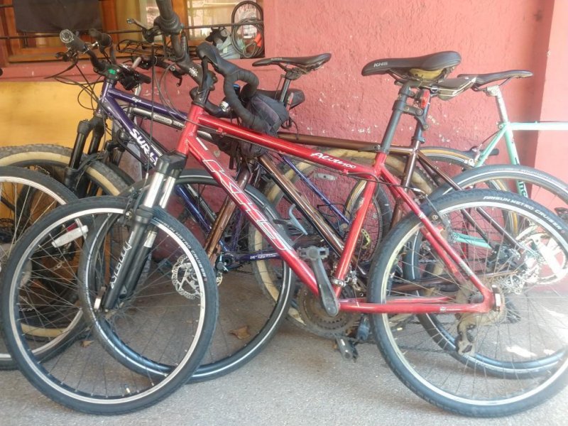

yo me sumo a los neumas 100% lisos (con dibujo/textura, no calugas ni micro-calugas).
A lo mas, podria ser un compuesto mas "chicloso" pero igual rodador como los gravel king slick, maxxis velocita (mejores que el re-fuse), los schwalbe g-one speed, o los vittoria corsa control de 320 tpi :baboso. El unico contra de todos esos neumas es que se gastan rapido y son mas caros que la ctm.
Por eso un neuma bbb kenda/arisun de kevlar, liso, de 60-120tpi y unos 500gr va a ser mucho mejor pa ciudad, va a durar mas y va a pinchar menos.
