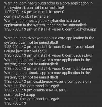

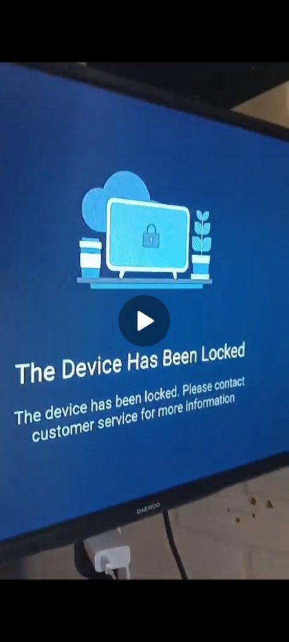

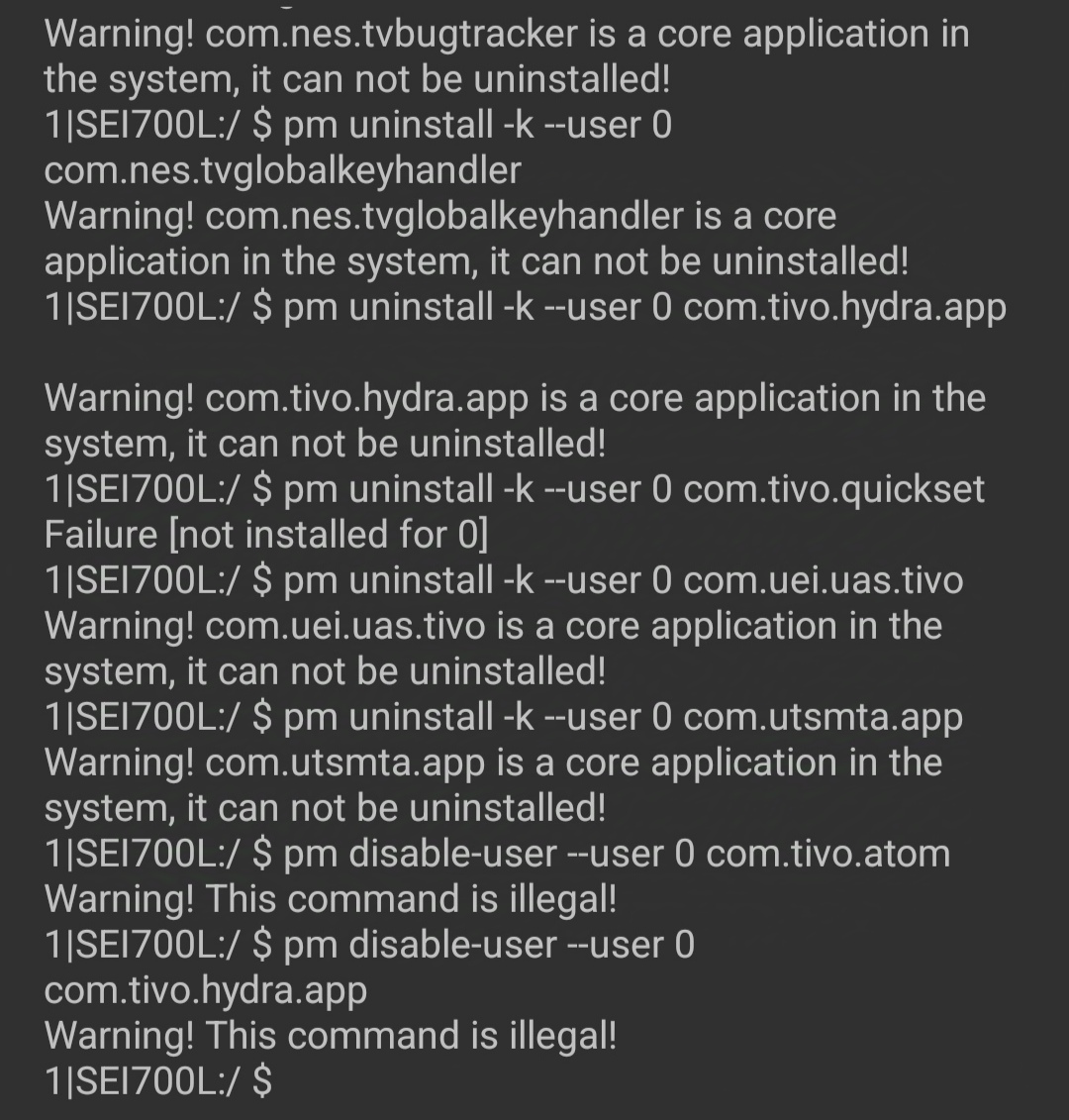

hola buenas tardes, tengo dos problemas con tipos de caja diferentes. en el primer caso tengo un fuse 4k en el cual le deje el projectv launcher instalado pero no puedo sacar el launcher que esta por defecto. se envian los comandos pero no se efectuan como muestra la imagen 1. y en la imagen 2 es del nuevo bloqueo y que se deberia hacer , saludos amigos. apreciaria su ayuda
    316,5 KB · Visitas: 105
    316,5 KB · Visitas: 106
    63,6 KB · Visitas: 100
eso es porque los comandos que envias no son para ese modelo
