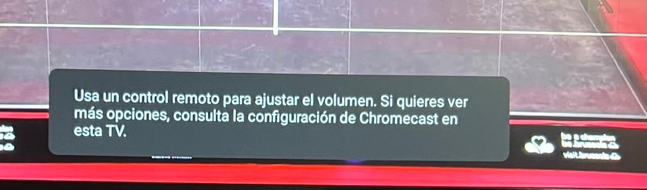

Lo que pasa es que lo tengo conectado a un monitor de PC con parlantes al auxiliar de la caja. Intente subiendo desde el celular enviándolo por cast pero me sale el mensaje adjunto
    51 KB · Visitas: 169

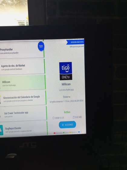

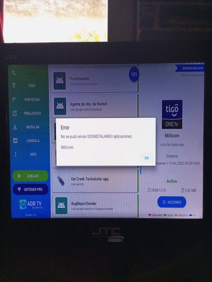

Hola Ignacio saludos amigo ese código patch también es funcional para las cajas one tv technicolor de Tigo en mi país en el su yo creo que es Movistar por fa ayúdame que en realidad llevo un dia peleando para desinstalar el hydra y no deja te mando imagen y te dejo mi WhatsApp para comunicarnos mejor bro
+50763404707
    167,2 KB · Visitas: 237
    164,5 KB · Visitas: 243
