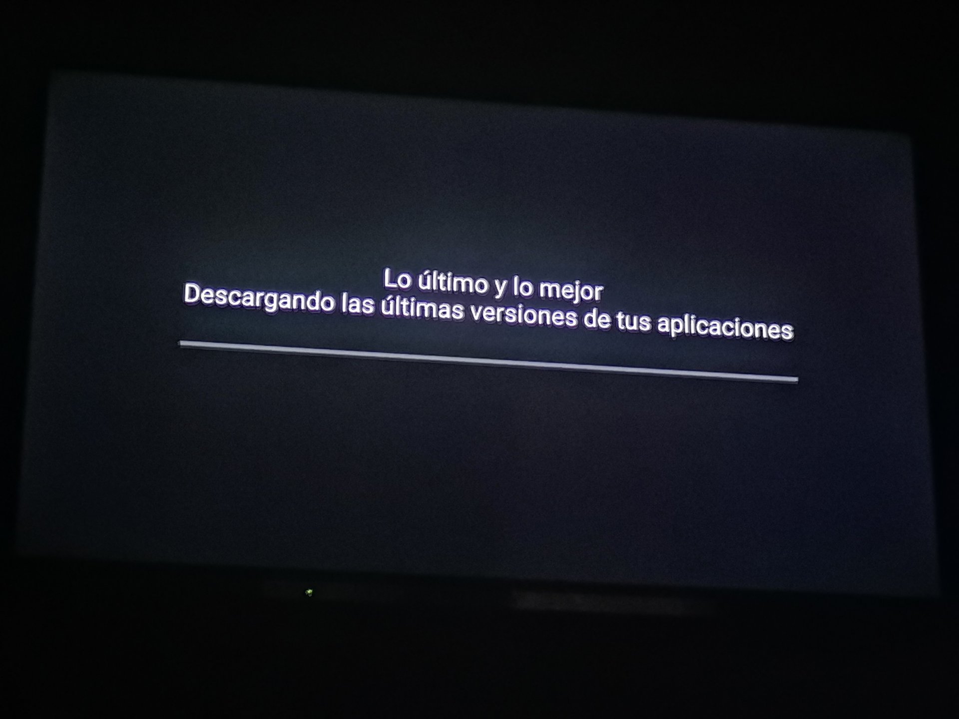

hola gente, una pregunta, esto tiene alguna solución? compre este deco desbloqueado en facebook y por un error lo pase a resetiar y ahora no pasa de ahi, al principio funcionaba pero como dije antes se resetio y ya no pasa de esa parte, si hubiera alguna solución o algo que sepan me ayudaría que me aconsejaran para hacer que quede funcionando de nuevo.
la marca es un Estream4k 2x2 de claro tivo
y modelo es Ipa1114HDW 01.2 400 200 BCHL

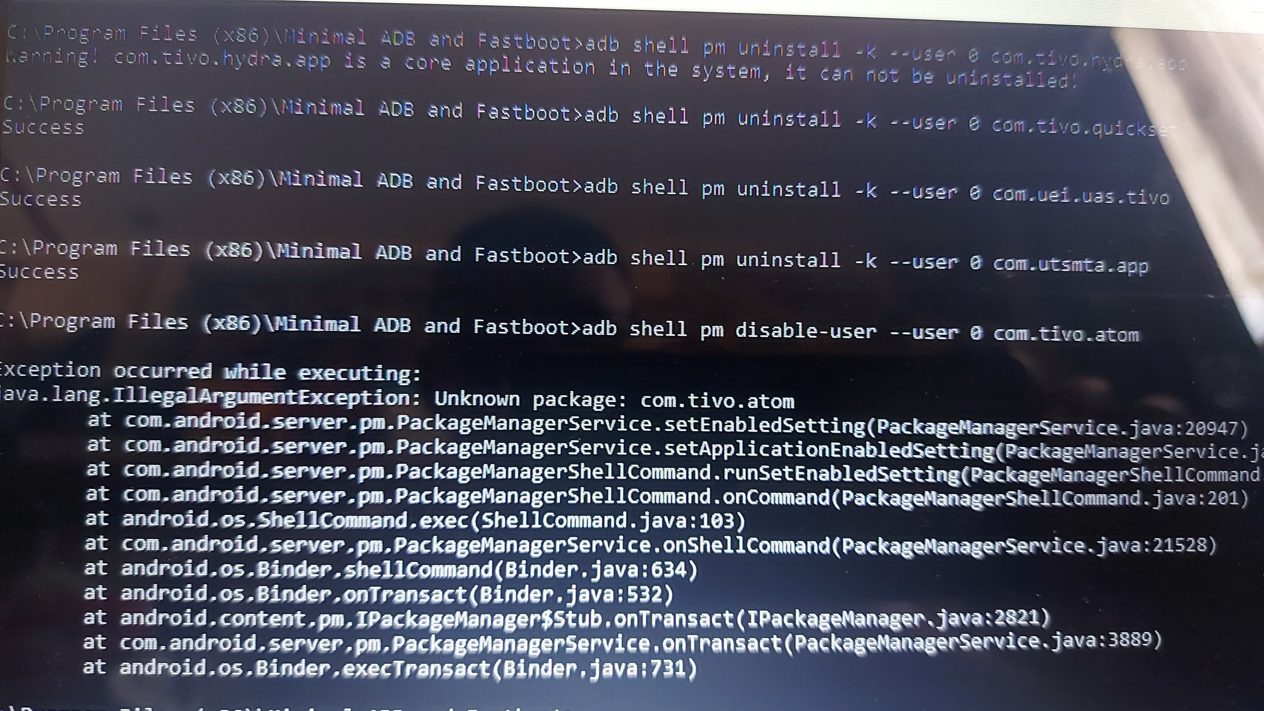

Hola buenas, alguien que pueda prestar una ayuda con un fuse, ya le deshabilite y desinstale app en teoria necesarias para bajarlo, pero al reiniciar regresa a la configuracion original. alguien que tenga info.
Muchas gracias

ah y si hay algun metodo para el fuse
