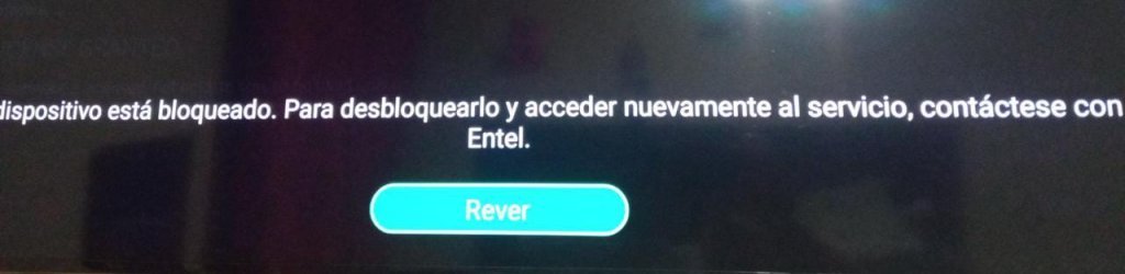

Buenas tardes, tengo este bloqueo en el deco entel, antes de conectar a internet alcance a desmarcar el tsmservices pero aun asi al conectar a internet aparece lo de la foto y por mas que apretó el botón home sale esa venta una y otra vez, ojala me puedan ayudar, gracias.

Si lo quieres saltar apreta el boton de búsqueda por voz del control remoto y di configuración te llevará a configuración luego aplicación te saldrá la aplicación de entel apreta encima de la aplicación y fuerza detención está solución dura hasta que lo desenchufas lo mejor es hacer la solución de borrar todas las aplicaciones de entel del usuario tobal

hola amigos, tengo 3 equipos con el mismo bloqueo, uno que aparecio hace un par de dias. Le adjunto la imagen. Alguien ha dado o sabe como eliminar ese bloqueo ? anteriormente los bloqueos se solucionaban deteniendo ENTEL Launcher o el TMS Services, pero este bloqueo no he dado como sacarlo o instalar otro firmware o launcher al equipo.
Muchas gracias.

La solución es la que sale unos comentarios atrás del usuario Tobal
Gerson.Salazar
15 Febrero 2023
3
Si, hice lo de Remote ADB Shell borrando :
pm uninstall --user 0 com.twentyfouri.setupwizard.entel
pm uninstall --user 0 com.twentyfouri.entellauncher
Pero me sigue apareciendo ese bloqueo. No se si te refieres a ese procedimiento u otro.
Muchas gracias Tryon.
Parece que te falta desactivar el TMSService solución del usuario pfuentes
desmarcar TMSService, deben activar el modo desarrollador previamente. Lo pueden encontrar en: Configuración/Apps/Acceso especial a apps/Mostrar sobre otras apps/TMSService
Lo otro que launcher dejaste
Gerson.Salazar
15 Febrero 2023
3
ahi desmarque TMS Services. Eso no lo habia hecho. Estoy con el FLauncher.
Al momento anda bien. Muchas gracias Tryon.

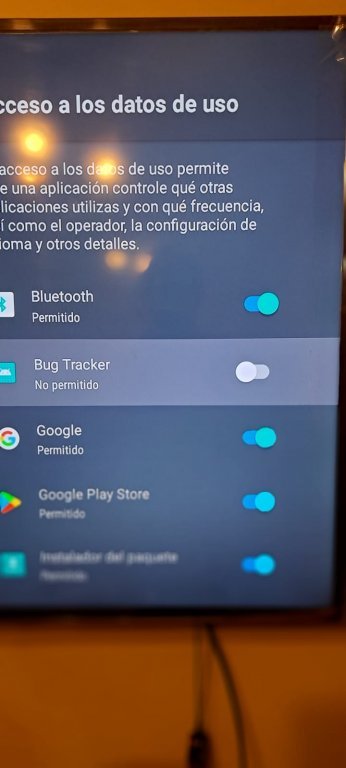

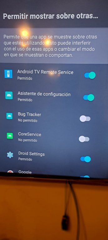

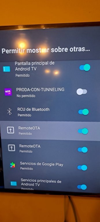

crisgo
21 Febrero 2023
2

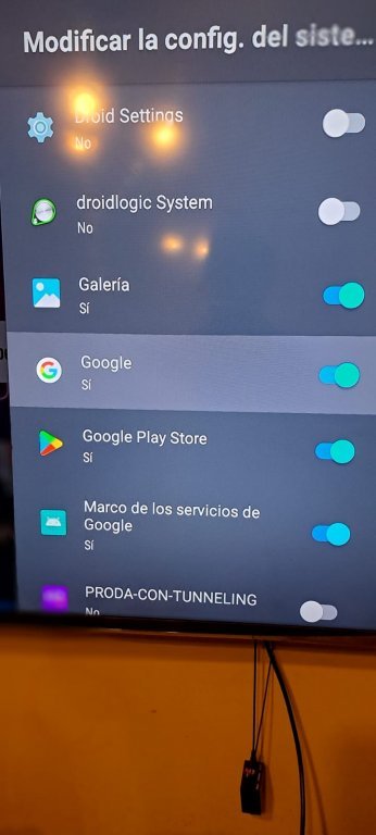

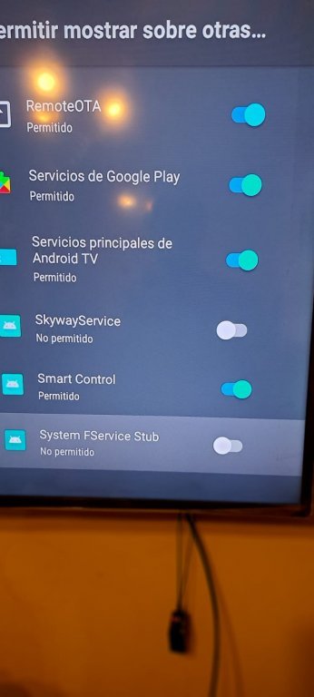

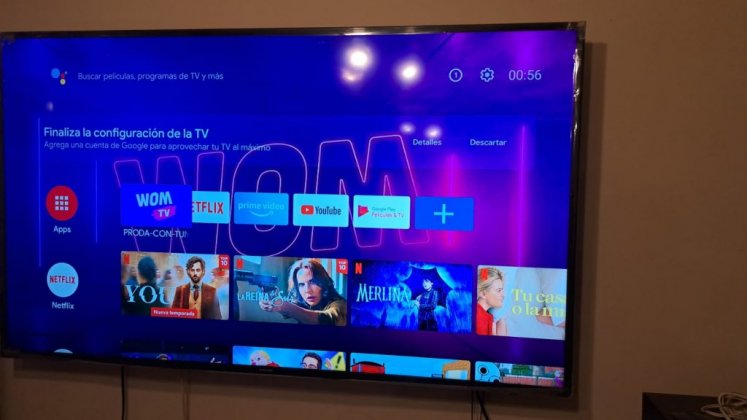

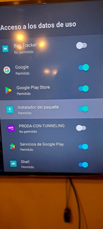

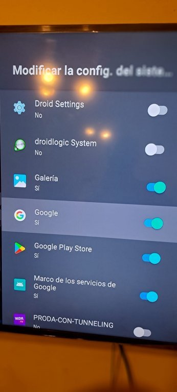

para los que tengan wom con bloqueo por mora, le hice hard reset, enchufé el equipo con el boton presionado y le hice un Wipe Data/Factory Reset y despues reinicie. le conectaba a internet solo cuando me lo pedia, para que no se bloqueara nuevamente, me meti a las configuraciones , lo mismo como si fuera de entel, aca desmarque todo lo extraño que no estuviera relacionado con el deco, si es util o puse cosas de mas, me avisan
    35,3 KB · Visitas: 257
    37,2 KB · Visitas: 259
    34,9 KB · Visitas: 281
    32,6 KB · Visitas: 214
    33 KB · Visitas: 222
    33,8 KB · Visitas: 218
    33,8 KB · Visitas: 195
    34,5 KB · Visitas: 222
    75,5 KB · Visitas: 251
crisgo
21 Febrero 2023
2
tenia un deco entel con el aviso de bloqueo, lo inicie sin internet ,siempre presionando el boton home en el control, despues de eso pude entrar al menu y modificar lo necesario para cambiar el launcher y activar para ejecutar Remote ADB Shell, despues quedo impecable
