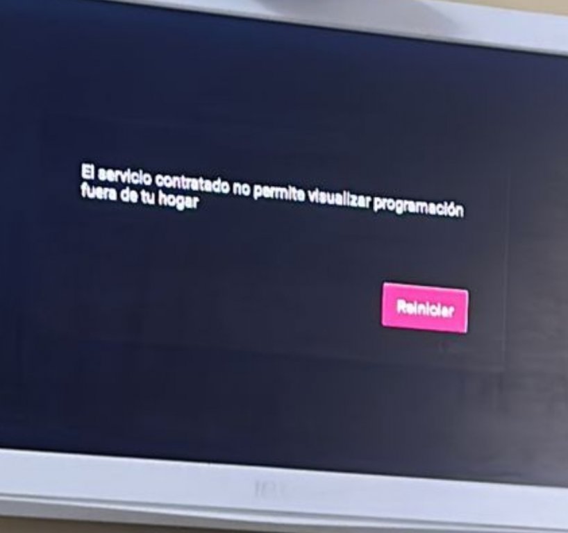

Hola. Alguien que me oriente como sacar este msje de un deco Entel. Gracias
    36,1 KB · Visitas: 546

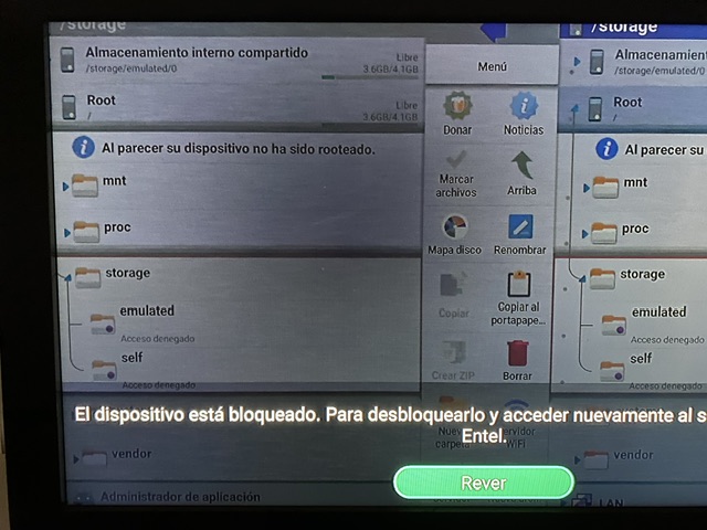

Amigo, hice todo los pasos, inclusive instale google tv, pero hoy me aparecio esto. Y no puedo hacer nada. Ayuda please
Dafoking
5 Mayo 2023
3
ingrese para ver los archivos y me dice que fue rooteado..se puede hacer algo

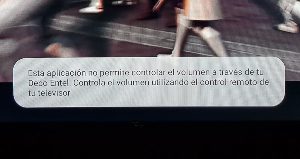

Hola amigo. Después del gran apagón que tubo mi Deco tuve que formatear y después de todos los comandos ADB cuando quiero subir volumen dentro de una app no me deja y sale este mensaje. Alguien le pasa algo similar?
meltdown
1.811
Hola amigo. Después del gran apagón que tubo mi Deco tuve que formatear y después de todos los comandos ADB cuando quiero subir volumen dentro de una app no me deja y sale este mensaje. Alguien le pasa algo similar?Ver adjunto 30687
Ahí mismo dice, sube el volumen con el control remoto de tu televisor...
Eso pasa cuando se reproduce contenidos 5.1
Sinquieres desactivar eso, tienes que ir a las configuraciones y en las opciones de audio dejar todo en estereo
Enviado desde mi SM-S908E mediante Tapatalk

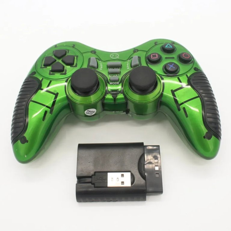

Amigos he intentado por todos los medios conectar este control al tv box pero no lo reconoce. Según las especificaciones es para Android TV. Alguna sugerencia. Conocen algún control bueno que funcione bien?
    58,9 KB · Visitas: 131
rodcardenas
17 Noviembre 2022
8
e probado con todos los controles por usb y no hay caso, termine comprandome un control bluetooth compatible con android
