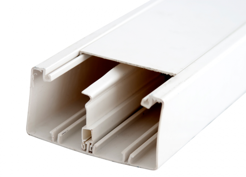

No. Es de este tipo:

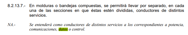

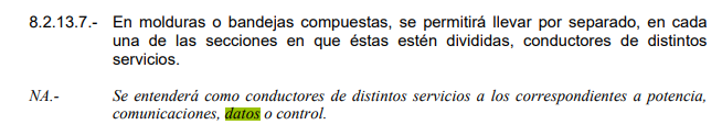

Si puedes agregar un tabique a esa canaleta, estarías dentro de norma. En caso contrario, no es para nada recomendable por lo que indicaron el resto de usuarios.
Extracto de la NCH Elec. 4/2003:
