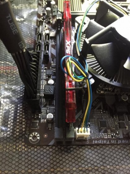

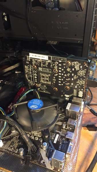

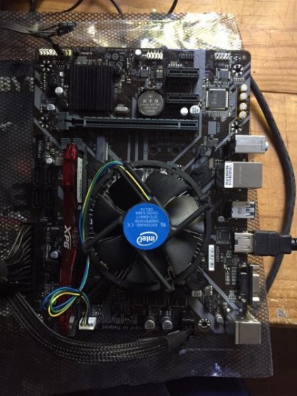

sube fotos detalladas del armado entonces y de cada una de las conexiones de cables, para ver si hay algo mal conectado o al revés.
andresgonzalez
5 Febrero 2013
24
A este punto ya lo tengo fuera del gabinete y con lo esencial nada mas probando distintas configuraciones

lo único anormal que veo es que tienes conectado el HDMI a la placa pero el procesador que usas no tiene video integrado (como ya comento otro usuario anteriormente).
probaste con ambas memorias por separado y en cada ranura cierto ?
conéctale el parlante de la BIOS a la placa base y fíjate si hace pitidos.

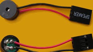

el parlante de la BIOS es así...
y si suena un solo BEEP y nada mas, entonces eso indica que la placa está iniciando bien, y el problema no serian las memorias tampoco, solo que por alguna razón X no está arrojando video, vuelve a poner la GPU y fíjate que estén bien conectados los cables de alimentación PCIe si es que utiliza y conecta el cable HDMI a la GPU obviamente, también prueba con otros cables HDMI por si acaso.

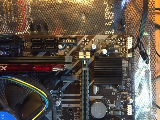

ok, bueno lo volví a conectar, hdmi y PCIe a la GPU y aun nada. Con otro cable HDMI tampoco funciona, aunque de todas formas se que la pantalla funciona y con ese cable asi que ahi no está el problema. Será nada más que falta la actualización de la BIOS para el procesador de 9na que tengo?

según la información de compatibilidad de CPU: https://www.gigabyte.com/Motherboard/H310M-M2-20-rev-10/support#support-cpu ese CPU está soportado nativamente con la BIOS F12 que es con la que viene la placa de fabrica según Gigabyte: https://www.gigabyte.com/Motherboard/H310M-M2-20-rev-10/support#support-dl-bios
pero... tienes conectado realmente el parlante de la BIOS y suena allí un solo BEEP ? o el sonido viene de otro lado ?
uhh habia leido referencias de que para un procesador de 9na generacion necesitaría la bios actualizada pero claro, ahi sale que soporta el procesador en cuestión desde fábrica. Parlante de la Bios no tengo, y creo que la placa no viene con uno, entonces el pitido que escuché quizas vino de otra parte, del gabinete posiblemente, no se bien.
