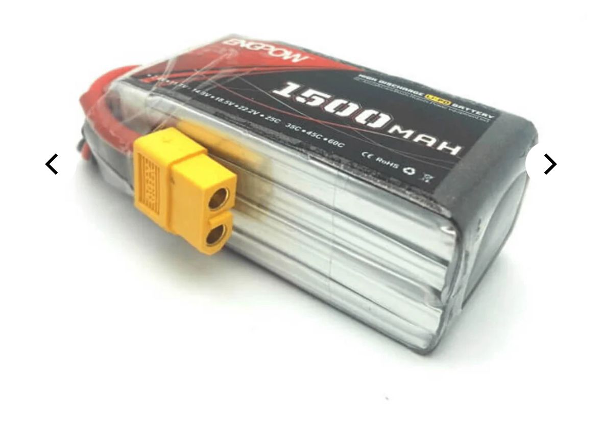

meltdown
1.801
Pero espera que batería es? Puedes mostrar fotos? Si es así la batería no se puede reparar
Las que son como tipo pila, si s e puede cambiar pero necesitas herramienta para soldar placas en cada terminal

si mides en los extremos de cada celda?
Ver adjunto 37681
Es lo mismo, acá en vez de las pilas tienes las celdas LiPo, pero creo que no quedaría muy limpio, cuando lo intenté en una batería con celdas más grandes, nunca encontraba las medidas/amperes exactos, y aparte la carcasa plásica que traen me tinca que quedaría media dañada al abrirla, y el sellado que tienen, etc, no creo que valga la pena.
rodrigokfw
19 Octubre 2007
2.616
Ver adjunto 37681
esas igual se puede reparar, están las celdas (esas que parecen 4 gelatinas) y los circuitos los pegan con cinta... las gelatinas se cambian y listo...
sobre las medidas... hay como medidas casi normadas, es cosa que las busques en pkcell
