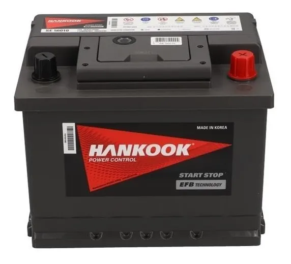

Personalmente las Hankook EFB me ha dado el mejor resultado entre las que he tenido.
La garantía de 2 años ya expiró y aún está riendiendo el 95% de su capacidad declarada de arranque en frío (probada con equipo especializado hace 2 semanas).
La compré en Autoplanet. Eso si es importante cumplir con las revisiones cada 3 meses que piden para mantener esa garantía.

Ontopic: También he probado Hankook por aca en un mazda 2... con buenos resultados. Son Coreanas. Ojo con las Bosch que hay algunas que son de manufactura latina (argentina o ecuatoriana no recuerdo), que entiendo no habían salido muy buenas en cuanto a durabilidad.
