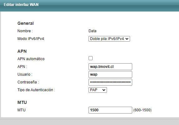

Que tal amigos
Tengo una antena B-2368-57 que funciona perfectamente con Entel o WOM, pero pasa algo muy extraño cuando quiero utilizar Movistar.
Luego de insert la SIM en la antena y dejar partir el sistema, puede que pasen dos cosas,
Inicia normalmente entregando luz verde en la antena y router para luego de unos minutos pasar a ponerse rojo en la antena, cuando pasa eso ya no es posible entrar a la interfaz del router
chequeando los logs encuentro este mensaje
LTE Connection is Limited [last message repeated 5 times in 26 seconds]
Lo que tambien puede pasar es que inicie y conecte por unos minutos con la apn automatica para luego bloquearse. Intenten´t cambiar la apn a manual para ver si el problema se solucionaba pero el equipo se bloquea igual al final.
muchas gracias por cuaquier ayuda de antemano.
Pablo
    162,2 KB · Visitas: 306

Soy de la Araucania Chile y acabo de solucionar ese mismo problema ingresando la configuracion wap de movistar
APN: wap.tmovil.cl
usuario: wap
Constraseña: wap
