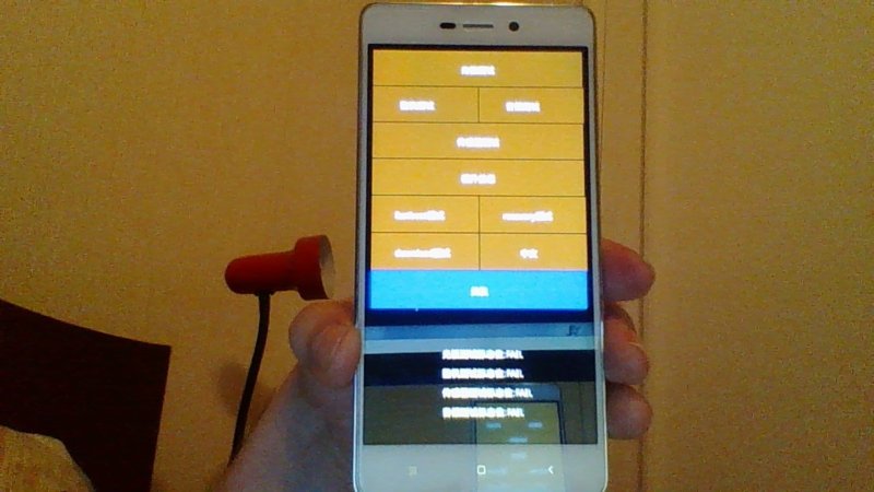

Bueno utilice el telefono como de costumbre, lo utilice para hablar algunas aplicaciones, escribi unos whatsapp, y ahora en la noche lo voy a revisar nuevamente y el touch no funciona, lo unico que logro es poder resetearlo con volumen arriba + power
es un xiami redmi 3, con miu 7, no le he metido mano al fono ni nada, ni alterar la rom ni nada, no logro hacer nada y si es que llego a las opciones de booteo (todas en chino) no logro hacer nada ya que el panel no funciona.
Alguna manera de hacer un fastreboot o algo por cable o por adb? no se. Necesito urgentemente el telefono

a esto llego, leyendo algunos videos de youtube, indica que podria haber sido po cargarlo por usb por el notebook, y no con el cargador desde que lo tengo uno no he usado otro cargadoy, y solo una vez lo he cargado desde el notebook, lo curioso es que en el menu del reboot no me funcionan las teclas volumen.
el error es muy parecido a lo que se ve aca

Puedes cambiar el bootloader/recovery?
El twrp por ejemplo, si es compatible, tiene versión táctil.
Si llega a ser problema de software, en el recovery debería funcionar igual.

y como hago eso? no tengo idea, es posible hacer por cable o algo, me dalo mismo si hay que resetaerlo, necesito el telefono hoy en lo posible
vas a tener que ver la garantia
si no lo has modificado y estas dentro del tiempo de garantia, mejor ve y que lo revisen donde lo compraste, ya que no deberia ocurrir eso
lo del cambio de recovery, necestias hacerlo desde windows, no se si el modelo estara de fabrica liberado o no (nunca e usado xiaomi), pero en huawei si es necesario liberar con un codigo desde la pagina
normalmente los recovery se cargan via fastboot, pero ve primero si te cubre la garantia antes de meter mano

logre que saliera el fatboot con una opciones pero claro ahi se queda, me extraña es que si cago el touch cuando se hace el hard reset no fucionen las teclas volumen, sera a garantia no mas ..... al menos la tienda habre en horario en que puedo ir

Para descartar que sea problema del panel táctil puedes comprobar usando un mouse y un cable OTG (acá dicen que el teléfono lo soporta) para activar que se muestren las pulsaciones en pantalla, desde el menú opciones de desarrollador. De no marcar nada, podemos suponer que es problema de hardware.
