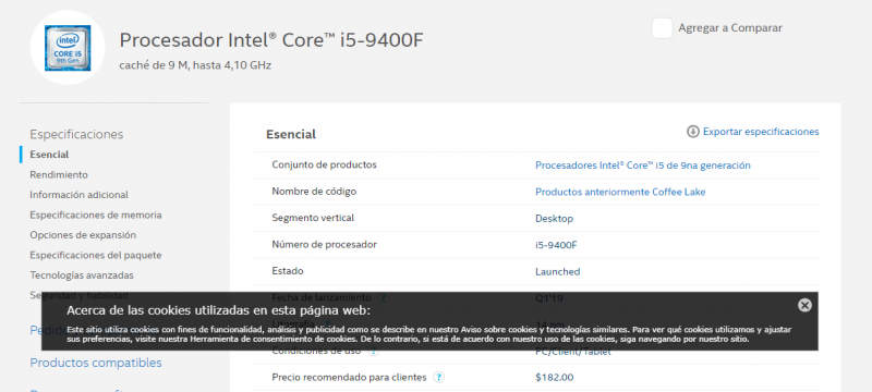

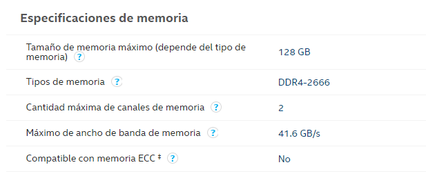

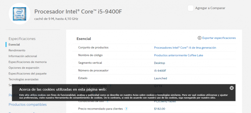

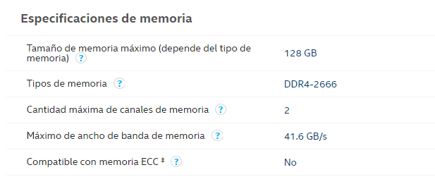

te la aclaro y es simple... en intel tienes que ir a la par con el bus de datos del proce y con la placa madre. para ello elige una memoria que tenga XMP y la magia esta en que trae perfiles de rendimiento predeterminados, solo eliges el perfil. el que se aproveche el xmp depende de la placa madre
la opcion sin oc mas estable seria:
  1. INTEL I5 9400f ( 2666mhz memoria )
  2. Kingston® DDR4 8GB 2666MHz HyperX FURY (Black)
  3. MSI H310M PRO-VH PLUS ( viene flasheada de fabrica )
Con eso quedas como rey. en varios casos hemos colocado la 1660 y la 2060... sin problemas
saludos
replikante
10 Septiembre 2008
105
  2. Kingston DDR4 8GB 2666MHz HyperX FURY (Black)
Ver adjunto 3540
Ver adjunto 3541
