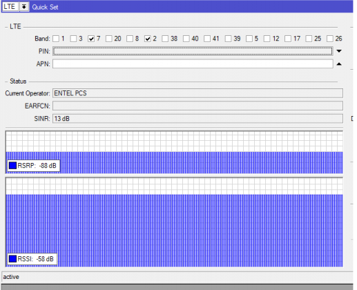

->saMPLes<-
6 Diciembre 2007
56
Adjunto algunos pantallazos de la intensidad de señal
    21,3 KB · Visitas: 164
->saMPLes<-
6 Diciembre 2007
56
Hola estimados... buenos días
hoy sí tengo servicio y está andando perfectamente y este es el pantallazo de la señal.
A diferencia de la foto anterior, cuando NO hay servicio, no muestran líneas rojas, creo que es lo recibido desde antena base.
En este caso sí hay servicio y funcionando perfecto y aparecen las líneas rojas en el grafico...
->saMPLes<-
6 Diciembre 2007
56
Sigo haciendo pruebas , dándole mas altura, moviendo la dirección etc..
porque como les digo, normalmente en las tardes se cae el internet... la señal desde la antena base (en color rojo en el grafico) desaparece.
Por eso intento darle mas altura para ver si consigo capturar la señal de la antena base constantemente con eso Creo que tendré servicio estable todo el día (es la idea).

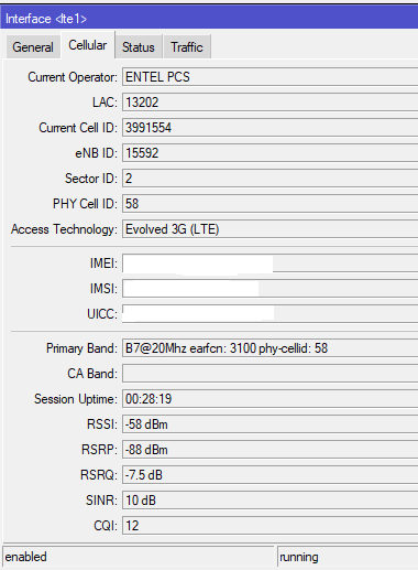

xr1s
22 Marzo 2021
815
Estimado,
Tienes certeza de donde esta la antena base? Hay mas de una?
Yo instale un modelo parecido (cat4). Tuve la fortuna que la antena de entel esta a la vista y despejado asi que fue cosa de calibrar en fino solamente.
Yo probé rotando 10°, esperar unos 20 seg hasta que se actualizaba las estadísticas, y asi otra vez. Marcaba la posición máxima. Despues hacia el otro lado. Me demore como 1hr en fijar la posición ideal. En la vertical, no mucho que hacer, pero en algún momento voy a probar con el accesorio para +5°.
Porsiaca pudiste revisar con un celular las bandas disponibles?... se ve que no se te ha activado el CA (el modem lo hace solo porsisca, simpre y cuando este la banda y lo ofrezca el proveedor):
(debajo de Primary Band)
Donde estoy yo (v region), probé con un cell y sim entel, CA con bandas 2 y 7... pero no tengo modem cat6 :cry Tampoco garantiza que te funcione mucho mas rápido...
Esencial una fijación solida que no se mueva u oscile con el viento. Yo ocupe un brazo de antena parabólica fijado a pared de cemento (chimenea en el techo en realidad, pero superficie solida).
Muy común lo de tener velocidad de subida mas alta y constante que de bajada. Supongo por la naturaleza del uso que se le da (casi todos bajando y no subiendo).
Si en las tardes se cae y el resto del tiempo anda bien, me tinca que sufre de saturación repentina cuando todos llegan a la casa...
Por los cortes de luz, te recomiendo una UPS 100%. Para todos tus equipos... pero por ultimo una mas chica para los router/ap/modem etc.
pipe9
10 Enero 2020
1.135
Fíjate en el CELL ID, esa seria la antena a la que te conectas , cuando hagas las pruebas anótala para saber si cambias de antena o no.
En la parte de bandas, si dejas solo la 2, funciona? en muchas partes no hay banda 2.
Para CA tendrías que tener combinación de 2, 7 , 28 ( cuando existan ) , pero tu equipo no tiene las otras parece.

disculpa la ingnorancia que es el CA, lo otro esta antena usan alguna modem especial , para su correcto funcionamiento , o puedo despues de la antena poner cualquier router para que reparte WiFi
->saMPLes<-
6 Diciembre 2007
56
El CA es carrier aggregation, es para que trabaje en 2 bandas. Al parecer en mi sector no llegan 2 bandas por eso no se activa.
Después de la antena puedes poner cualquier router wifi.

haa se configura eso pense que cuando uno elegía ejemplo las bandas que llegaban al sector la antena asi solo el cambio
xr1s
22 Marzo 2021
815
CA es automatico si el modem detecta las bandas disponibles.
En este caso puede que lo haga con la 2 y la 7, pero todavia nadie comfirma y tampoco se si lo tiene que habilitar el proveedor.
Tambien puede que la haga con dos de b7. Hay modem que en las especificaciones listan las combinaciones que hacen.
Segun entel y movistar, ellos hacen CA con b7 y b28 (700Mhz + 2600Mhz). Puede que WOM haga con b4 y b66, sin info y tampoco confirmado.
Si esta activo, aparece aca, an CA Band:
