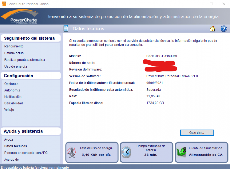

Tengo una configuración parecida.
Una M.2, dos SSD, 4 HDDs, 2 monitores, un montón de dispositivos USB y la 1060.
Acá en marginal landia distribuye Frontel, que es como las pelotas. Cortes, bajas y etc.
Uso esta:

28.598
Desenchufé la ups para probar.
Un monitor con un pdf abierto para que tenga que generar fondo blanco y el segundo monitor stand by. Está hasta el sobwoofer conectado, con teclado con lucesitas, tarjeta de sonido externa y etc.
Lleva 11 minutos y contando. Luego aviso cuánto duró.
