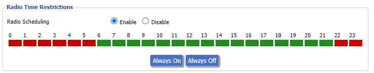

Revisando en las configuraciones del router vi que se pueden apagar los radios en un horario lo que me facilita que no puedan hacer maldades en la noche o madrugada y tengan que dormir.
