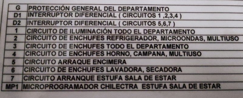

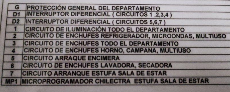

Revisa bien, porque yo al menos también tengo varios interruptores, pero los enchufes de los dormitorios y living-comedor tienen el mismo interruptor.
Audrey
Umbridge
20 Agosto 2019
2.354
Una opción más: Bajar todos los automáticos, subirlos de a uno, y lámpara en mano pasearte por el depto enchufándola en todos lados... cosa de armar un "mapa de enchufes".
:zippyaporte
O quizás ir a mirar el tablero, el mío trae desglose:
