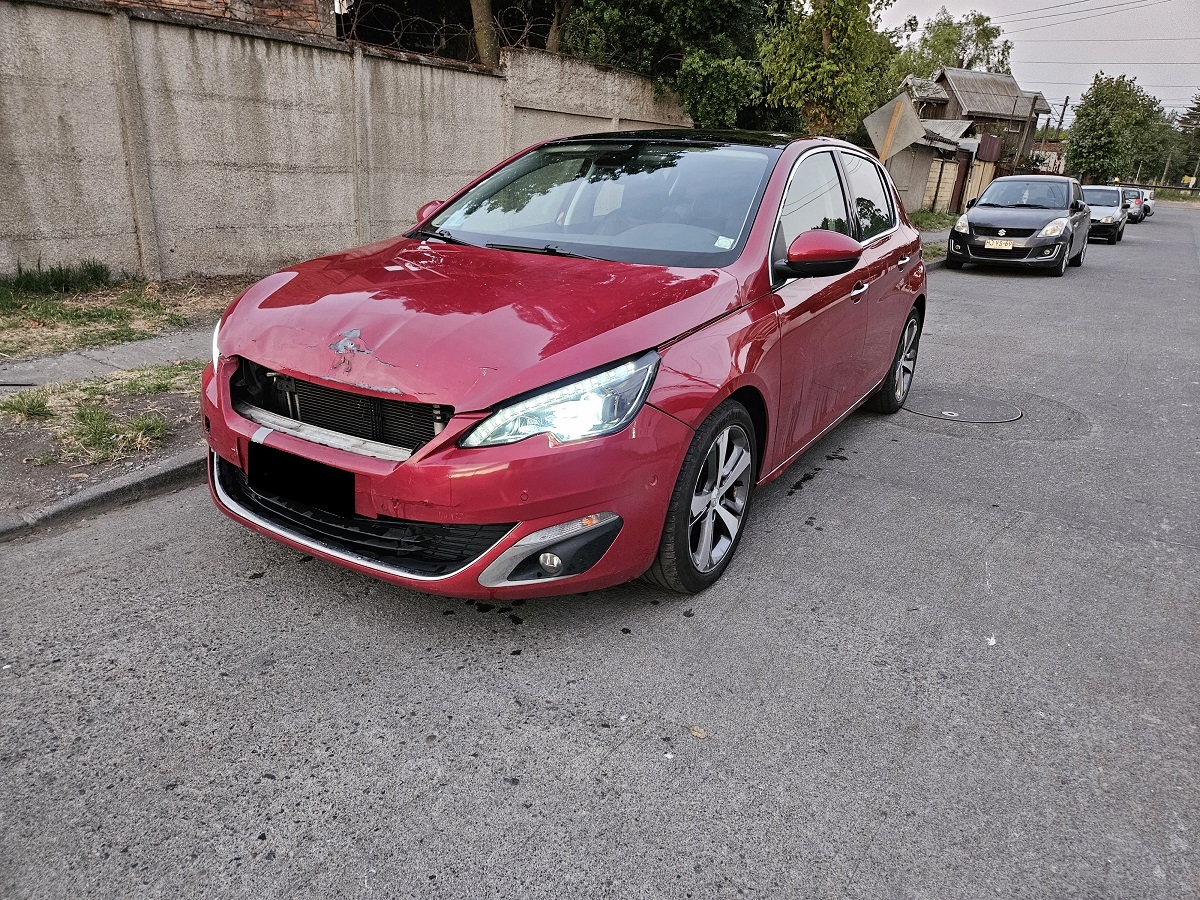

Al parecer nunca presenté acá mi primer vehículo, un Peugeot 308 1.6 e-hdi 2015. Lamentablemente tuve un siniestro y decidí venderlo así.
Ver adjunto 35376

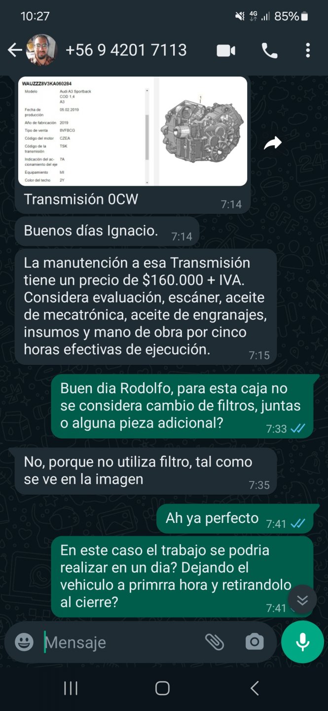

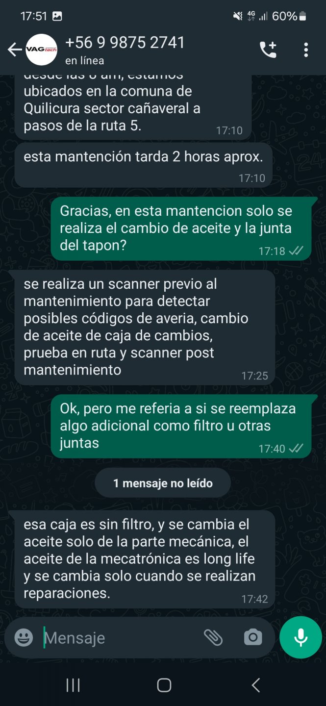

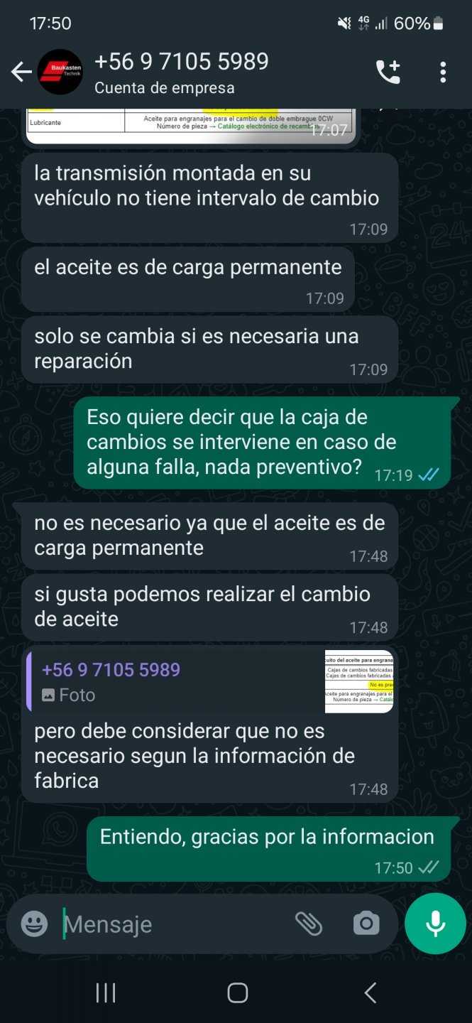

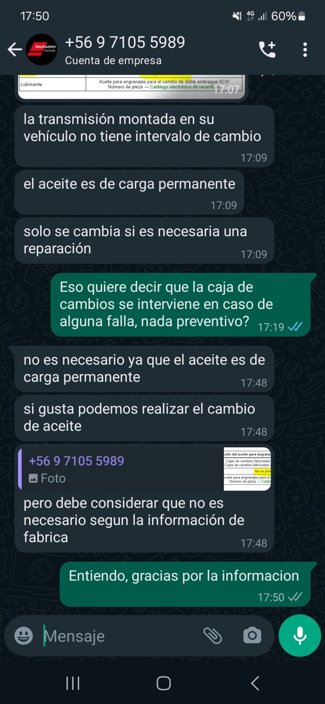

Sobre la mantención de la caja me llevé sorpresas, coticé con los dos especialistas recomendados y un tercero que había visto y cada uno trabaja la caja de forma diferente:
Baukasten:
Vagtech:
Boxwagen:
Según indican mi modelo de caja de cambios solo requiere mantención en caso de averías y no utiliza filtro, la diferencia está en que unos indican que no se cambia aceite, otro de forma parcial y otro ambos aceites.

Esto se presenta en la marcha al ir en primera a una velocidad bien baja sin tener presionado el acelerador, es frecuente pero no permanente. Al encender el vehículo espero 1 o 2 minutos para que bajen las revoluciones y ahí recién coloco drive y no sale más hasta estacionarlo.
Baukasten:
Ver adjunto 35755
Vagtech:
Ver adjunto 35756
Boxwagen:
Ver adjunto 35757

Según lo que indica Rodolfo de Boxwagen esta lleva aceite en mecatrónica y en engranajes, la primera semana de mayo viajo a Santiago y lo más probable es que lo vea con el.
