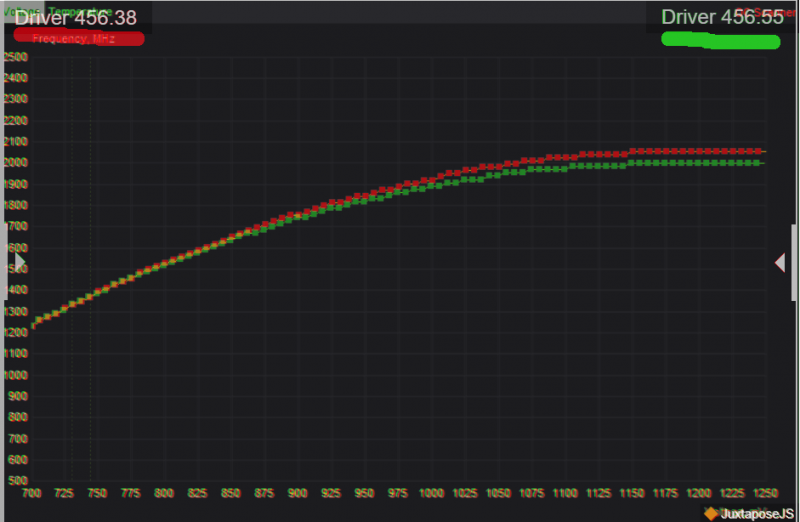

Así, las tarjetas con los componentes más económicos (pero aún "autorizados" por nVidia) empezaron a presentar muchos problemas, pero éstos también se dan en algunos de los modelos con capacitores MLCC, incluso sin overclock. Al parecer el boost es muy agresivo y puede provocar inestabilidades, las que son más frecuentes de ocurrir en los modelos con menos o sin capacitores MLCC.
El nuevo driver modifica el boost / tabla de voltaje-frecuencia. Acá una comparativa de la FE (ensamblada a partir de una imagen dinámica de Guru3D):
Sumado a los buenos resultados que muchos están teniendo con el undervolt (nada o mínima pérdida en rendimiento y un consumo significativamente menor) nuevamente apunta a que nVidia parece haber querido estrujar más allá de lo prudente el chip producido en un nodo menos que ideal para este tipo de tamaño/consumo (Samsung vs TSMC).
Como creo haber mencionado, hicieron algo similar a lo que ha estado haciendo AMD con sus tarjetas, dejando poco o nada de margen de overclock y sacrificando consumo. Hasta cierto punto se entiende que AMD lo haga porque está en desventaja, pero que lo haya hecho nVidia da como para suponer que están algo temerosos de lo que pueda presentar AMD en las próximas semanas (a un par de meses).
